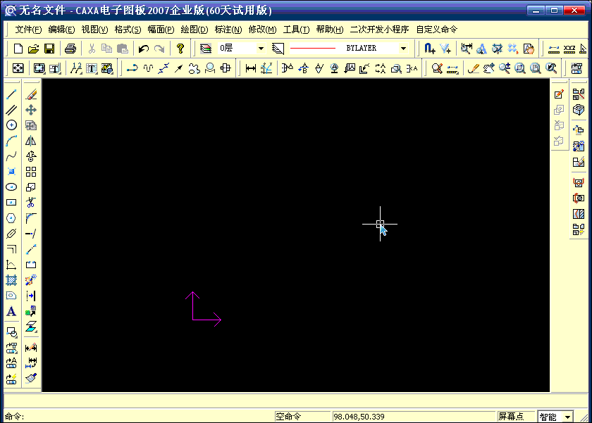

什么是CAXA参数化尺寸驱动?# S+ C$ H7 D# k4 m
在CAXA中,画了一条线,标注了尺寸,是否可以改变尺寸大小,而该条线自动变长或变短?
4 v7 b# j, O- FCAXA中是否可以动态修改尺寸?

可以,但没有三维软件那么智能

尺寸驱动
  l: W; ]4 D; P# y0 k6 y! ^- Y拾取添加(驱动尺寸)  单击右键9 y5 H5 z7 K' e; O0 _% V
请给出图形的基准点
" R' s* W3 F' Z& m0 _请拾取欲驱动的尺寸
, i& r. o4 |$ ?, U% B( c% ~7 x- z数字改变后,尺寸线变长了,尺寸数值变长了,但是原图中的线没有变长

看看这个3 D8 p1 n- c/ f
