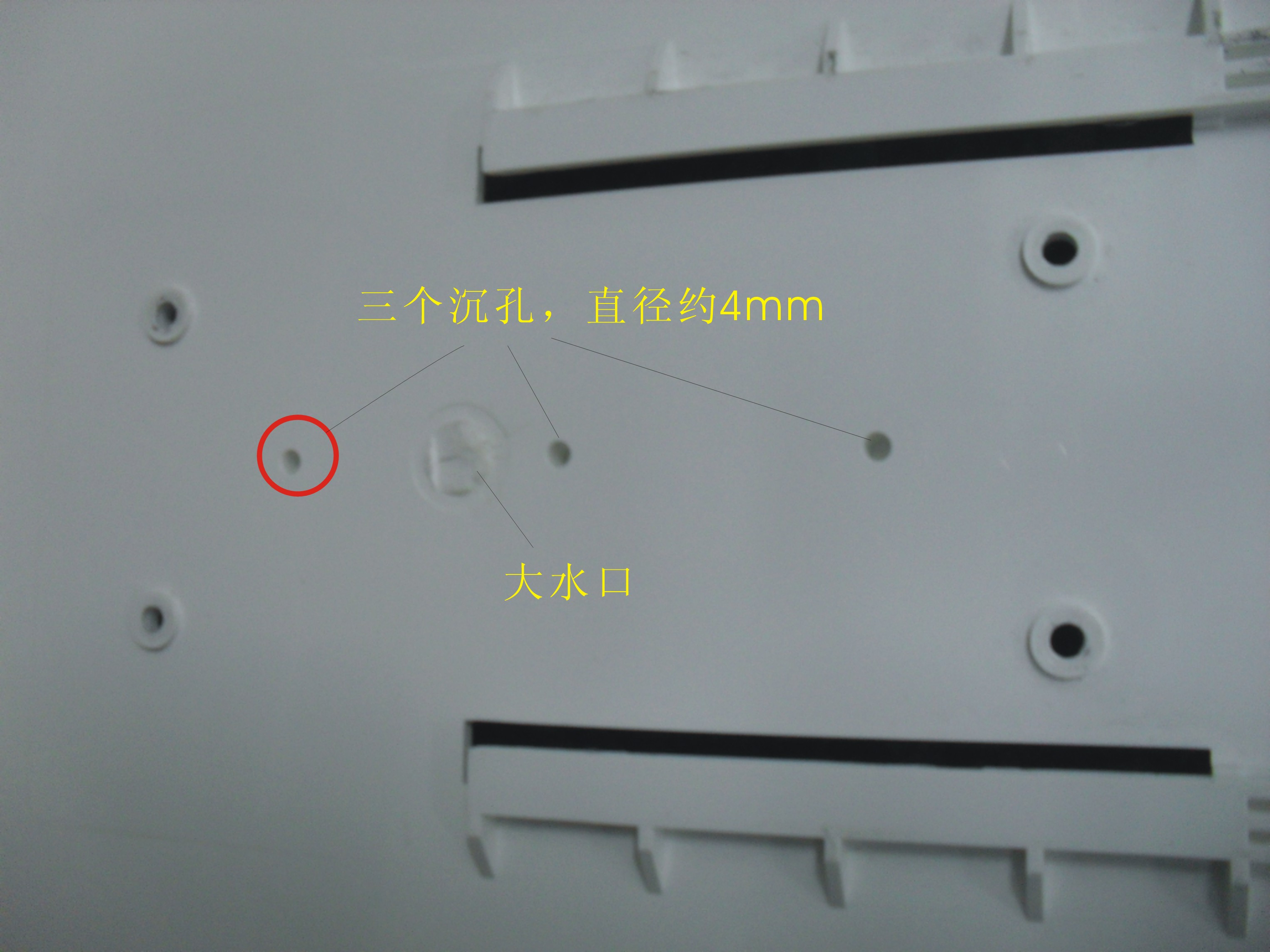

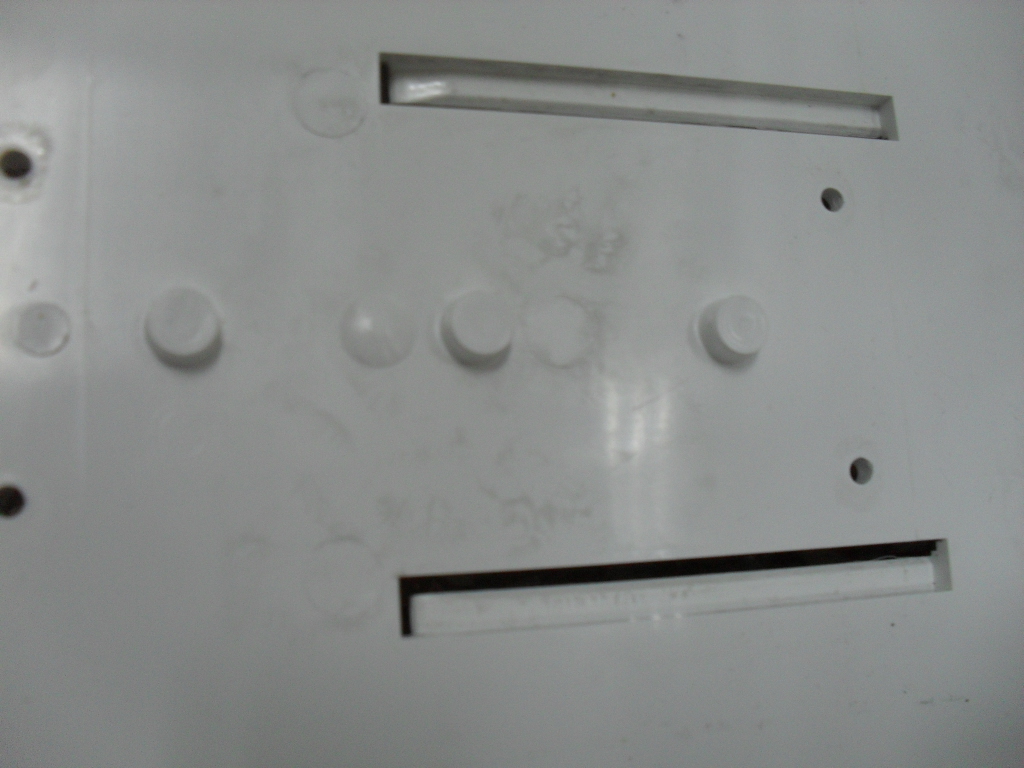

看了一个电器的背板,胶厚3mm,图示的三个盲孔(深约6mm)没什么结构上的作用,不知模具或成型上是否有什么特别的用途。求助于各位高手。注,第二张图是背面相应处。

应该是背面的凸起有用。前模的是减胶的

模具和成型上没有任何的用途,那个产品可能别的公司还通用配合别的产品的

三个沉孔应为消除缩水的作用,三个凸台可能是通用产品的支撑台.

第一张图展示的是外表面

装配工艺用的。注塑工艺方面有三孔反而不好,孔边会产生夹线!

设计时如果是三个实心的台的话,这个位置肯定会补缩,台的背面就会凹进去,所以设计上三个孔,是为了使壁厚一致
