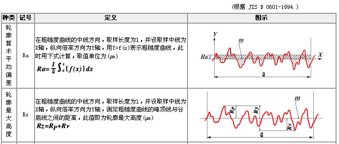

发表于 2009-8-21 08:31:51 | 显示全部楼层 来自: 中国山西太原
在表面粗糙度中R不单独使用,Ra表示轮廓算术平均偏差,Rz表示轮廓最大高度。见下图:
zyxwq + 3 应助
