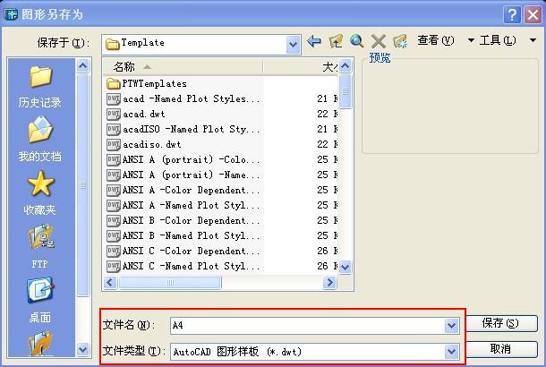

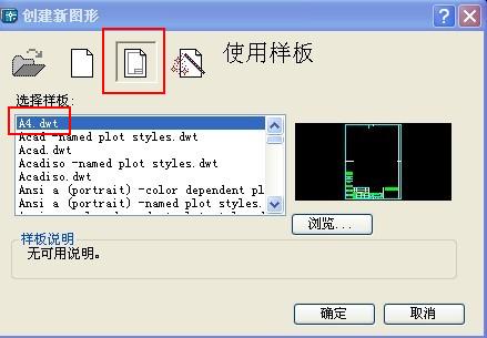

请教在CAD画图里怎样调入图纸框?
发表于 2009-8-20 22:47:45 | 显示全部楼层 来自: 中国上海
可把图纸框作成图形样板,即把图框文件保存为*.DWT格式,然后每次在新建一张图纸时在“启动对话框”中点“使用样板”,再选择你保存的图形样板就可以了。8 {6 L1 `7 T0 p, ^
如果安装了天河PCCAD,可用TZ命令来生成图框。. u2 u/ @3 I3 t

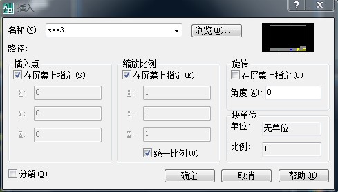

发表于 2009-8-21 10:52:42 | 显示全部楼层 来自: 中国北京
做成块,可插入,这样简单的很。
) g1 Z( x. C$ F8 |! K' o) @) ~5 b4 E( n6 H1 m
帮你找了个制作图框。  K5 g  @& F0 l, k9 Y7 k5 a+ }0 h; u
http://www.3dportal.cn/discuz/redirect.php?tid=381157&goto=lastpost' K: C6 y1 [# M) t  q7 h
