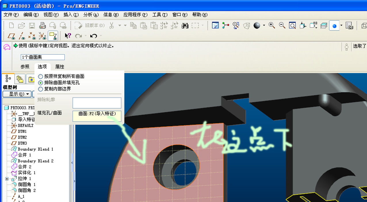

填充命令经常要绘制草绘,但有的孔是在曲面上的,不在一个面上,如何把这个孔补成一个完整的面
发表于 2009-8-21 10:39:19 | 显示全部楼层 来自: 中国浙江宁波
我破衣现在运行不了 我记的 先复制 再粘贴里面有个选项 叫什么 我忘记了 点它 再选要补的椭圆就可以补起来了
发表于 2009-8-21 12:24:35 | 显示全部楼层 来自: 中国浙江宁波
复制曲面 选项  排除曲面并填充孔 再选一下自制的那个曲面 确定
