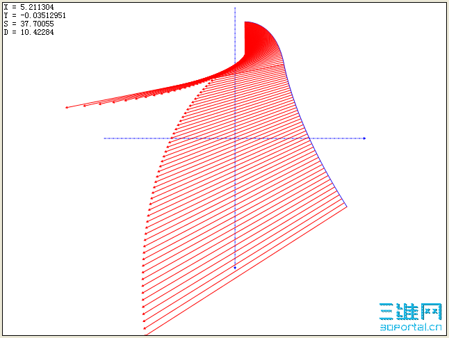

大家看下图,这是真正的渐开线和过渡曲线的曲率分布,可以看出交界点处曲率并不连续。! n4 _2 s+ @1 p. p9 H8 X( h: B. o8 l
交界点处曲率大小虽然不同,但其法线方向是相同的。6 S* f7 H" |8 r$ [2 Z0 C
一般即使求出了渐开线和过渡曲线的精确坐标,取足够多的点数导入CAD后,CAD也是用样条曲线来表示
" n: ?4 g1 Y7 D1 k) d3 v的,因此此时使用CAD的曲率梳功能看到的是样条曲线的曲率梳,而不是渐开线和过渡曲线的曲率梳。

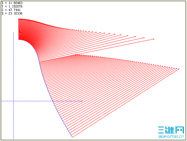

这个可能还没什么应用价值,谁的工作中需要用到这个请告诉我。
: _! U) h. N# j2 n+ a贴一张反向表示的。' n. V1 }. D2 J. X, B' J+ v$ |' W
