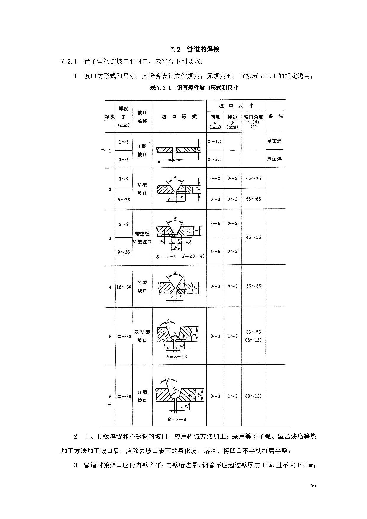

液压管路焊接需要坡口吗?角度是多少,焊接高度是多少,这方面应用什么标准?

液压管道焊接时是需要开坡口的,一般按照下表要求开坡口。当然如采用人工打磨的方法开坡口,是无法保证尺寸要求的。
9619 + 3 应助,谢谢!

 楼主| 发表于 2009-8-22 13:34:35 | 显示全部楼层 来自: 中国广东广州
9楼的资料是哪里的,能分享一下吗?

这个表格摘自GB50231-1998机械设备安装工程施工与验收通用规范的报审稿。从报审日期上看,估计在新版的GB50231中会有这样的条文。如果哪位有新版的GB50231请不吝上传。
GB50231-1998机械设备安装工程施工及验收通用规范(修订).pdf
1.56 MB, 下载次数: 31

不能一概而论,国标上有明确的规定!楼主根据你的情况查阅GB50231。小于6的厚度就没必要!非承压件事具体情况而定。
