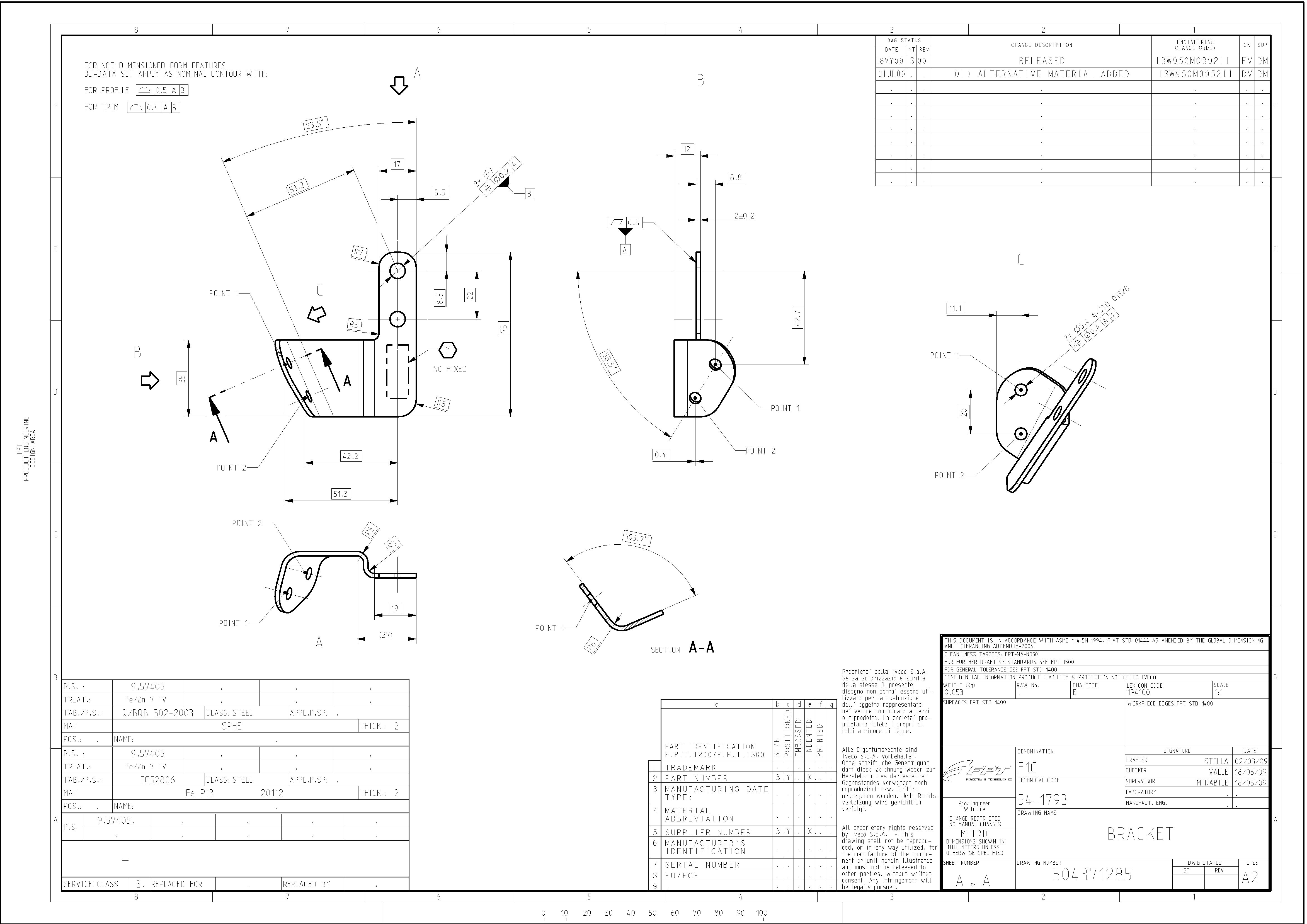

[已答复] 帮忙按照图纸设计一副面和线轮廓度检具
发表于 2009-8-21 08:30:32 | 显示全部楼层 |阅读模式 来自: 中国江苏苏州
本人最近接到FIAT客户一小冲压件图纸,FIAT图纸上要求检验面和线轮廓度3 J- [. j, \+ `! l
由于本人知识有限,所以想请经验丰富之人帮忙设计一检具!

有点难度,你要先确定要检测的部分,因为按图要求所有尺寸都捡,实际没有必要,还要确定第三基准才好设计
' N' w5 l+ @4 \+ x  j, |/ ^/ i. P根据实际使用情况确定这些
