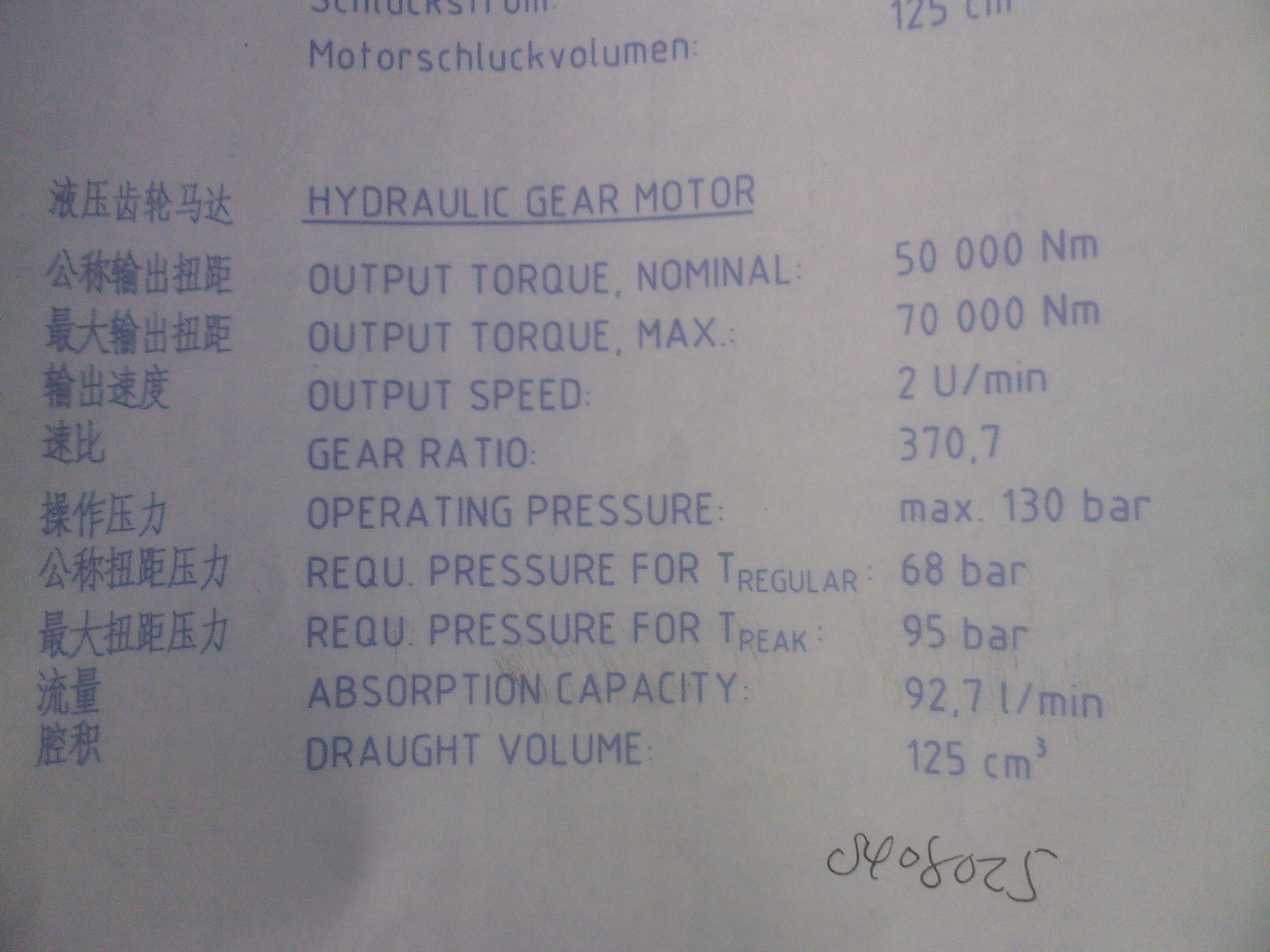

图纸上写了齿轮式马达公称扭矩压力是68BAR,不知道这是个什么意思,还有一个速比是370,也不知道什么意思

楼上的朋友,先谢谢了,但是我想问的是扭矩压力是个什么意思,是代表什么参数。

公称扭矩压力是达到公称扭矩时马达的压力

扭矩取決與馬達的排量  壓力  總效率(容積,機械效率)
" T& c7 t- h! R6 A9 ?, D8 e故公稱壓力與公稱扭矩對應(馬達定了,排量也帶了)( h# ~/ J3 G7 w8 t2 [# h& t$ D
壓力取決與負載
7 L/ q+ a+ ~7 f: |
2 O% Z4 O' J, {9 }
; ]' b8 s% e# W4 n! L這么大的輸出扭矩 肯定是帶減速機的  370是減速機速比

我猜测。
* g% |/ \" f# v( @+ r9 p从楼主所给的参数看,并不单纯是单独一个马达的参数,可能是带减速器的组合部件。8 e/ V/ p4 s& Q5 I, x# `
“腔积”如果是排量的话,压差按68BAR计算,马达的输出扭矩才大约128Nm左右.( I5 m: Y) I6 t- r$ V5 X; ^/ t
速比370可能是马达转数与组合体输出转数之比。
发表于 2009-8-21 11:25:51 | 显示全部楼层 来自: 中国辽宁本溪
如果马达和减速器的效率都是100%(?).# n1 z3 O& r) T/ G, r7 G  l5 z
则.公称输出扭矩=135(马达扭矩)×370.7=50148Nm

液压马达的输出扭矩是额定的输出扭矩,当液压马达转速最大时扭矩为0,而当液压马达扭矩最大时速度为0,额定输出扭矩就是在马达转速为最大值的一半时的扭矩为额定扭矩,还要在实际应用过程中进行修正,而在额定扭矩输出时需要的压力,就是额定扭矩压力,一般叫作公称扭矩压力,这些值也可由生产厂家在实验中获得。

9#的解答是正确的。

更正一下你的观点,就你说的,马达扭矩最大的时候,最大速度为0,速度已经为0了,马达还有扭矩吗?那不是说马达不启动的时候,扭矩是最大的?6 ?% n1 ]4 C3 L' V
马达的扭矩跟转速是没有直接的关系的,马达的扭矩跟马达进出口压力差和马达的排量有关,马达的排量与转速有一定的关系,转速会影响马达的容积效率,所以会见解影响马达的扭矩
