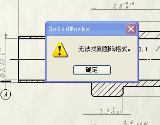

大家好请教一个小问题,
3 C  Q6 W$ p; q) r7 M& t8 P我在做好工程图后要制作机械加工工艺卡我想采用添加新图纸的方式来做,做好图框保存成工程图模块 ,可是点了新建按钮找不到模块,点浏览也找不到自己做的模块 ,是不是我保存的格式不对?还是别的方法?
发表于 2009-8-21 09:35:44 | 显示全部楼层 来自: 中国天津
是因为你没有图纸格式,
: I* m& p7 w% S9 Y3 @! M& f8 T. J8 }  Z* L! C. z) P; H7 @: j
就是   在你做图纸格式的时候,一般我们都会另存为图纸模板,可是,忘记了还有一个在 文件菜单下面,有一个  保存图纸格式  的选项,我们一般都不做这个,
% U* S  a( e" G
2 ]; P2 T" \+ X. U# o3 d当我们新建的时候,使用的是图纸模板,可是,当我们在添加图纸的时候,这个时候,就是找得图纸格式。(不再深说了)
$ H3 h) |% p, P- {6 N
# F: u4 V) l& \& z- F8 G楼 主可以保存个格式,然后,在图纸模板中点右键,属性,里面用这个格式,然后,再存为模板,再试试。就好了。

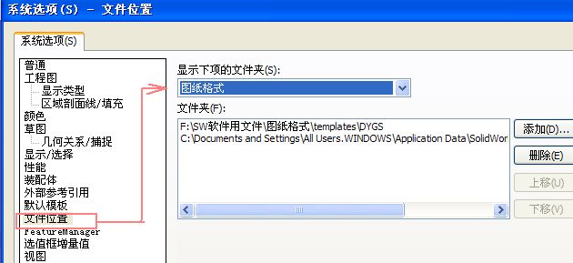

谢谢楼上的师傅,我现在可以找到,图框文件了,可是它的默认文件夹是那一个呢?
发表于 2009-8-21 15:56:05 | 显示全部楼层 来自: 中国江苏南京
原帖由 偏爱红 于 2009-8-21 14:23 发表 http://www.3dportal.cn/discuz/images/common/back.gif
& x  m- n/ o3 {0 Z! _. f6 L谢谢楼上的师傅,我现在可以找到,图框文件了,可是它的默认文件夹是那一个呢?
$ K. m, J8 i+ b+ S" \0 o
在系统选项里,也可自定呀.
