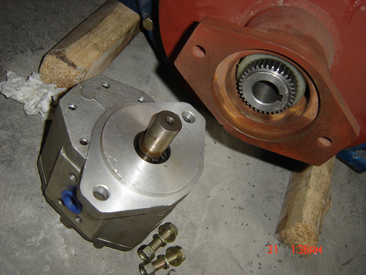

发表于 2009-8-21 13:16:24 | 显示全部楼层 来自: 中国江苏无锡
发表于 2009-8-21 18:53:18 | 显示全部楼层 来自: 中国江苏徐州
实物给你看看吧
实物给你看看吧

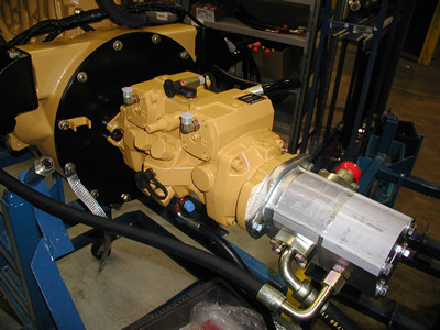

 楼主| 发表于 2009-8-24 13:03:29 | 显示全部楼层 来自: 中国浙江杭州
我也将找到的一张好图和大家分享

那个红色的是柴油机?
发表于 2009-9-5 11:40:45 | 显示全部楼层 来自: 中国山东泰安
那个红色的是连接柴油机和油泵的过渡装置,我们这儿叫连接盘
! h- @! n, e4 z/ x4 K: E8 d4 X* y
/ i/ m* j6 G1 ?* N# Z& V那个所谓的连接盘是变矩器吧。9 d" w! `( d  S# `
我有个疑问,发动机与油泵连接不用变矩器能直接相连吗?
发表于 2011-10-19 10:04:41 | 显示全部楼层 来自: 中国广东深圳
部件的名称最好采用术语,要不然很多人不知你说的是什么东西。
