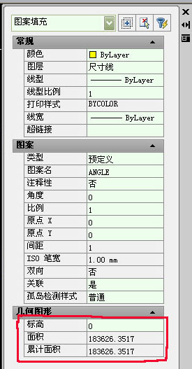

发表于 2009-8-21 15:30:55 | 显示全部楼层 来自: 中国江苏无锡
在不规则图形里进行图案填充,然后查图案填充的特性也可以得出此图形的面积。
2005llnn + 3 技术讨论
