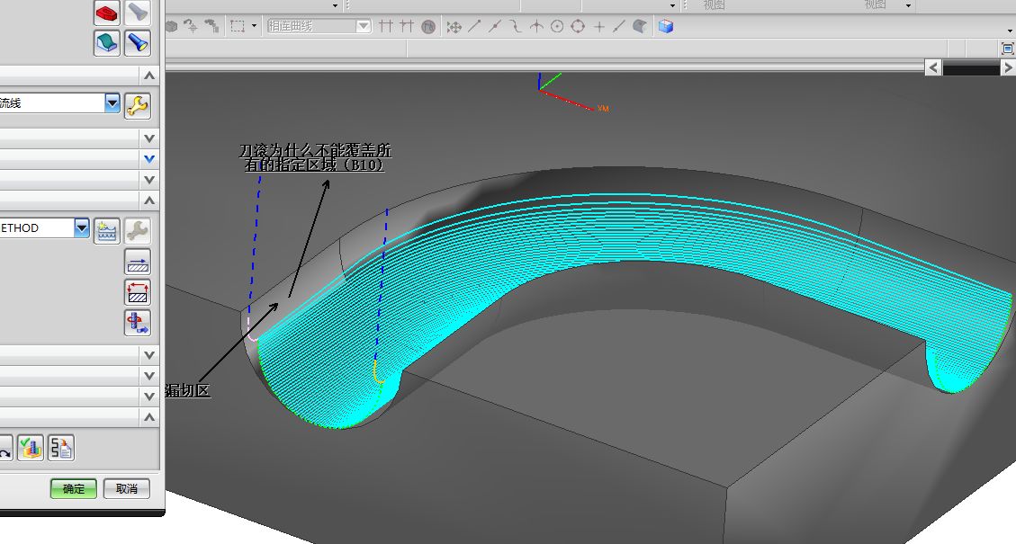

呵呵~想这种情况~一个半球形的槽~需要分2次光么~呵呵~我的意思是图中槽没刀滚的地方需要用小R刀等高再光一次么(本来是球刀一次走的,但出现空白刀路了)( V6 D2 @7 F  U
! @7 e4 {1 Q$ d/ [# F& k  x# _. j没上机经验,还是不太明白,请行家进一步解释解释~呵呵
发表于 2009-8-21 11:35:13 | 显示全部楼层 来自: 中国山东济南
记得有个帖子给过解释,实际上你弄混了"显示轨迹"和“实际切销点”的概念,去查查UG刀具定义与刀轨显示的方法。如果不放心,你可以用“确认刀轨”模拟一下,看是否有“漏掉”未切的区域。

以前这种刀轨被人批的十分狠
0 @# P  M7 @; [5 @% E. b3 t推荐把area mill方式改为surface方式,并使用跟随边界的形式加工。
