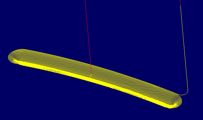

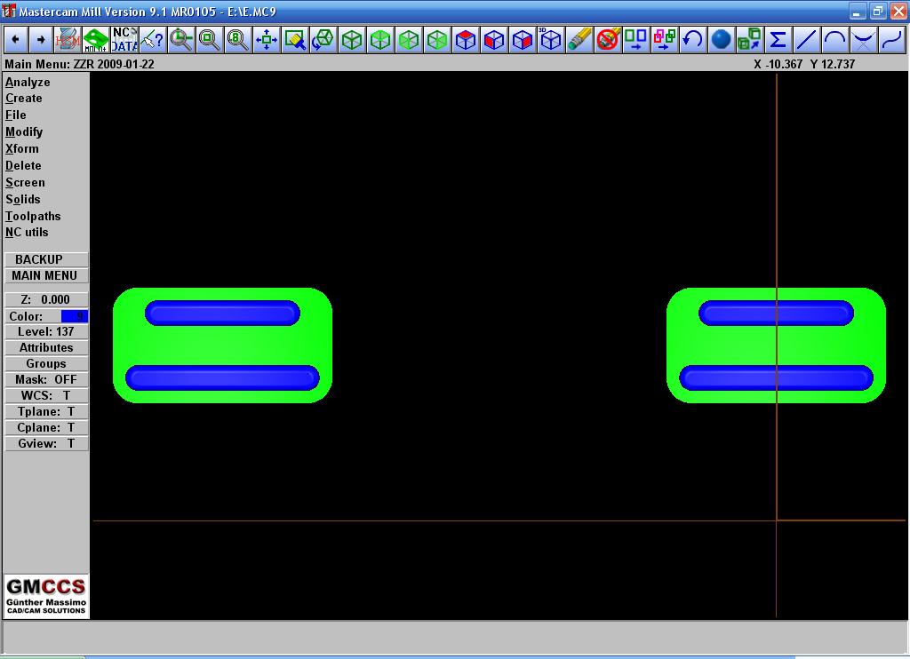

大家看下这刀路怎么做好?各位大侠出招啊。

发表于 2009-8-21 17:04:54 | 显示全部楼层 来自: 中国江苏扬州
怎么上的文件有破面啊

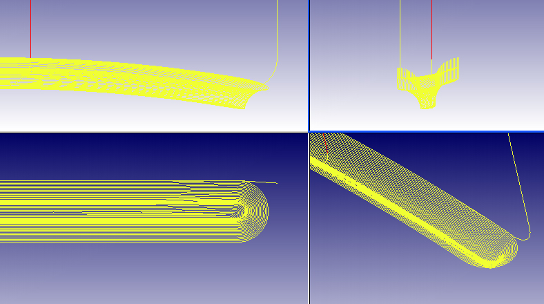

 楼主| 发表于 2009-8-22 20:31:45 | 显示全部楼层 来自: 中国广东东莞
回复 2# mubaibyby 的帖子
我加了五个丝的火花位,把它Z抬0。05就好了。

发表于 2009-8-25 14:04:38 | 显示全部楼层 来自: 中国江苏扬州
做铜公,你这图怎么是凹的呀
 楼主| 发表于 2009-8-27 17:51:44 | 显示全部楼层 来自: 中国广东东莞
回复 5# mubaibyby 的帖子
因为模具上是凸的.
发表于 2009-8-31 10:39:37 | 显示全部楼层 来自: 中国江苏扬州
那应该直接在模具上加工不是更方便吗?* e- d+ X$ v1 t2 H/ a
这样螺旋到底的加工应该能接受吧,就是刀具比较小,所以感觉直接在模具上加工比较合理
