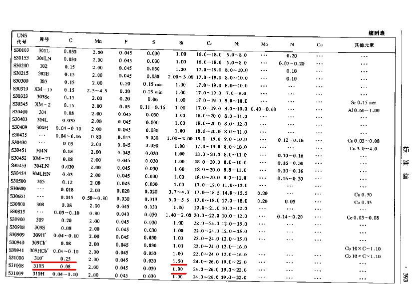

发表于 2009-8-30 09:16:41 | 显示全部楼层 来自: 中国江苏苏州
310S与310相比C和Si含量更低
以下为美国材料与试验协会(ASTM)中关于不锈钢标准牌号及化学成分的规定,
" w3 @6 W) B! ?8 o9 I310S与310相比C和Si含量更低,其它成分是一样的,如下图红线所示地方
