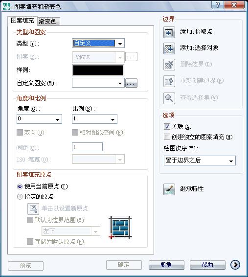

在CAD2007中如何自己制作填充的图案?

输入H.3 i6 N0 r& B1 G2 T+ s
自己选择自定义模式,
, V  ]4 @( G4 g7 d% p! b* l/ ?1 C设置线条,角度等参数就可以。

如果是2010的版本的话在这个路径下面C:\Documents and Settings\xxx(电脑的名字)\Application Data\Autodesk\xxxxx\xxx 下面找到一个pat文件夹,里面就是放了所有pat文件。
