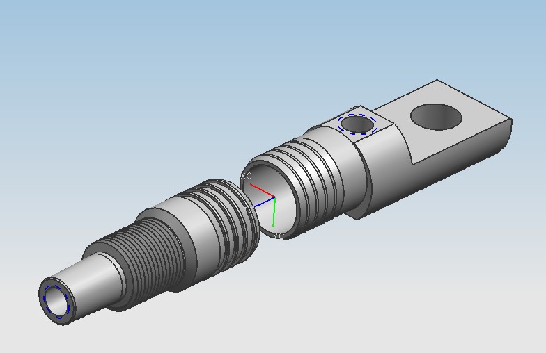

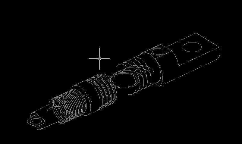

1.jpg 1 \( Y/ W' D9 C
2.jpg 2 I& @! u; s* ^- [! E& _
为什么转成CAD文件的时候变成畸形了?9 }& O: N8 ?- l6 [' H; m" J. d  I
是设置问题 还是什么其他的问题

简单画了个和你差不多的图,试了一下。没有你所说的情况。# S) z. D# e: z
转换后一切都很正常。

不要直接导成DWG   先导成CGM  用UG打开  再把打开的CGM导成DWG 这样就行了 试试吧 :lol:

 楼主| 发表于 2009-8-24 15:51:21 | 显示全部楼层 来自: 中国江苏南京
我是先转成2D 再用cad打开滴
