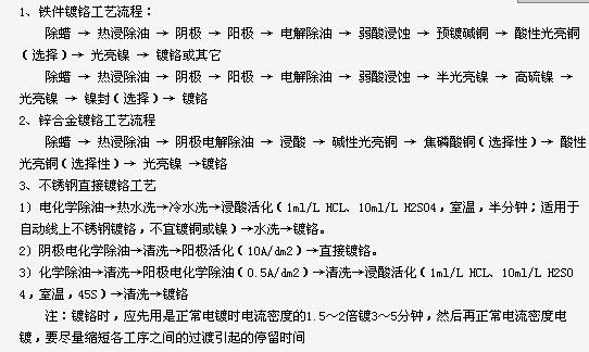

[求助] 零件镀铬工艺?
发表于 2009-8-21 15:45:36 | 显示全部楼层 |阅读模式 来自: 中国江苏常州
零件镀铬工艺?
( H0 Z) V+ q: a+ y- n$ W+ a有个零件Φ30*1200(mm)的轴1 n+ B; j3 Q& B. L$ ^3 L
进行电镀,需要多长时间啊?
发表于 2009-8-21 17:28:29 | 显示全部楼层 来自: 中国湖南长沙
楼主没有详细说明啊,镀铬分普通镀铬和快速镀铬,用的方法不一样,速度不一样。而且你要镀多厚的铬层也没有说明。
. m6 V/ K6 B8 s' Z8 I1 k具体说一下吧,如果用普通镀铬,基本上每15分钟会镀上1丝铬层,也就是每个小时镀4丝左右。这样子镀铬,铬层会比较均匀,结合力较好。如果是快速镀铬,速度大约会快几倍。具体也要根据镀铬加工单位的条件了。
发表于 2009-8-21 18:00:56 | 显示全部楼层 来自: 中国江苏扬州
时间由镀铬层的厚度来定; K0 Y- m2 t4 o" Q
) V* n6 N  t9 b) \  w/ Y
零件镀铬工艺6 E% z( O( _/ ?0 t7 Q: Y2 Z4 V

 楼主| 发表于 2009-8-23 00:28:10 | 显示全部楼层 来自: 中国江苏常州
要电镀的零件是4Cr13,电镀厚度为3丝,要多长时间啊
发表于 2010-3-9 14:02:11 | 显示全部楼层 来自: 中国江苏常州
一般是2小时,包括前后处理装夹等的整个工艺时间。你按2小时算工时、成本没错
