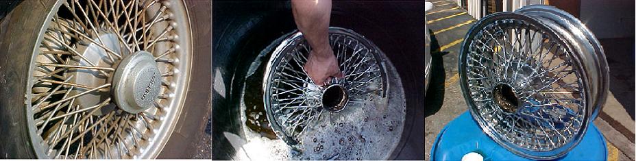

有问题请各位帮忙:
& a! y; x. ]# z+ c  v. v& |我公司有一款产品,注塑件,产品上有嵌件,嵌件是45钢的,经三价电镀,但是现在电镀后贮存一段时间后,表面出现锈蚀,请问各位,有什么好方法,能把锈除去,除去后,想在表面用银色漆涂一下,但是在除锈时,不能对注塑件有影响,各位有什么办法,帮我出出主意,谢谢了!

发表于 2009-8-26 08:44:38 | 显示全部楼层 来自: 中国福建厦门
可以用中性的除锈剂,通过浸泡去除内部的锈迹
4 d) |8 y( G" P; J
) w5 W/ @! d4 V3 J
用中性除锈剂,只要是防水的材料就不会被损伤,象下图所示,中性的除锈剂甚至可以用手操作
4 o/ M& h  h6 ?- `& U8 ?3 c

 楼主| 发表于 2009-9-1 21:53:37 | 显示全部楼层 来自: 中国浙江宁波
谢谢楼上各位,嵌件是镀锌的,化学方法如何除锈
 楼主| 发表于 2009-10-27 20:31:56 | 显示全部楼层 来自: 中国浙江宁波
3楼这位朋友的产品,我公司已经买了40升,除锈效果非常不错,对注塑部分也没有任何损伤,很方便操作,而且为人也比较热情,在之前还免费赠送两次样品试用,耐心的帮助解决了这个难题,在此非常感谢!
