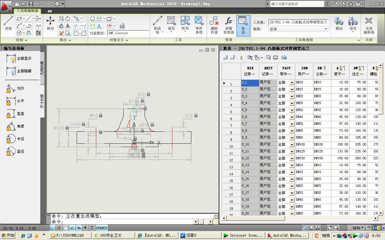

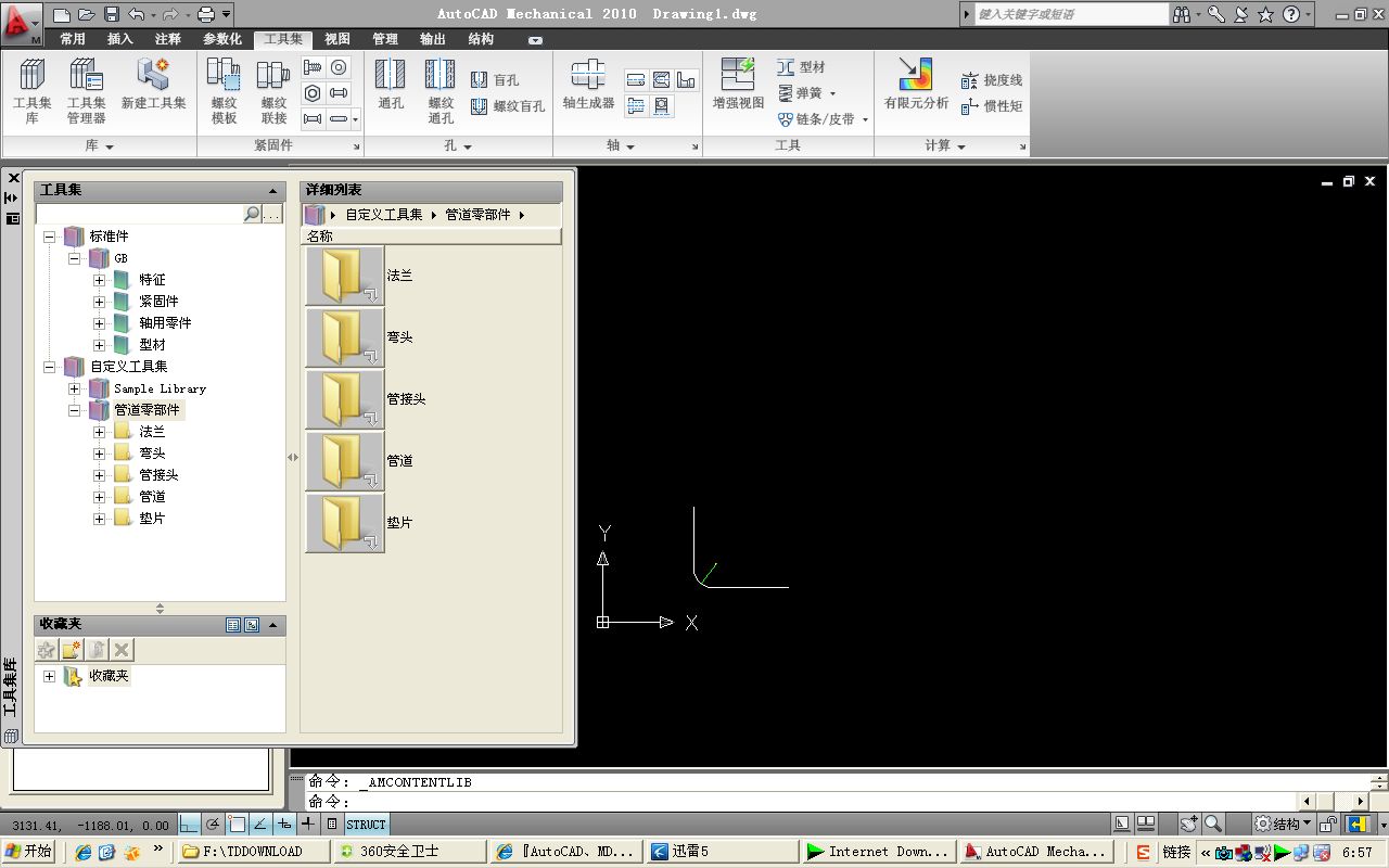

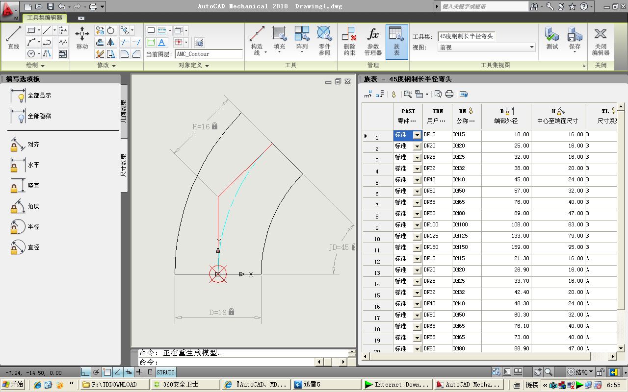

关于利用mechanical 2010的参数化功能自己定制更新标准件,刚一安装上我就开始试着定制了,头一个想定制的就是法兰,可是制作了几次都没有成功,不过经过一段时间的努力,我终于自己添加成功了法兰,弯头、异径接头、管道四种类型的工具集,当然内容和类别还不是太丰富。但已能满足一些简单的需求。现在分享几点经验给大家,并将此后工具集的定制问题需添加的功能提出几点意见。2 W& Z$ S' \4 Y1 b0 o4 J6 h+ ?
1、mechanical 2010中利用参数化功能定制工具集的功能和inventor中ipart的编写有些类似,就是需要画好图形后进行全约束以及放置参照。然后利用参数管理器(也可以在管理器中添加用户参数)或在尺寸标注时更改参数名称和更改表达式。然后利用族表功能建立参数列表和行表。按照标准件手册尺寸将需要的参数一一输入。
/ W2 B4 e( p2 w- g. B2、此参数化功能目前仅能定制一些简单的零件,当然复杂一些的也能定制,就是操作起来相当麻烦。因为目前存在以下问题无法解决:
* M, k7 U' C# _8 qa、约束图形时有些约束无法自动添加,比如对称约束,画图时按照镜像功能镜像后的图形在自动添加约束时无法自动添加,需要手动添加,而手动添加时又无法选取多个图线,每次只能添加一条图线的对称约束,直到将所需要对称约束的图线全部约束为止。
/ j9 i0 j$ ^: E' q1 ]b、进行尺寸约束时需要选定两点而不是线段进行尺寸约束,所以尺寸约束过程比较繁琐。6 v7 I( f% Z1 P# g4 i* i
c、有些约束应该像绘制三维草图时那样能够自动添加才能提高工具集图形绘制的速度。5 x* G8 M' |: {8 _, m; {
d、在利用族表编辑时没有和excel表链接的功能,所以族表编辑速度比较缓慢。而且族表编辑时复制粘贴功能只能使用一次(选取一个数值复制后只能够粘贴一次,然后想继续粘贴时还需要再次复制)。无法从其它已经编辑好的工具集族表中复制行或列或整个表来进行粘贴。% n5 C5 E4 u! n9 u9 `
以上仅仅是我目前的一些体会,愿使用过此功能的坛友和我交流。
