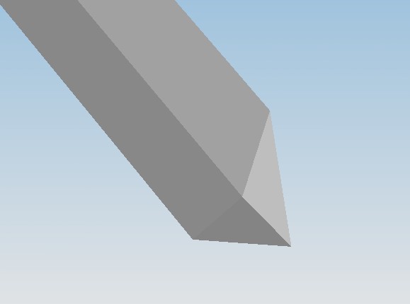

请问下图我出错在什么地方?为什么和标准的不一样呀?(剑尖)9 i* F( I% A$ z4 n; X$ M$ q4 k

这种现象和显示有关,不一定是错误。最好把图发上来,一起看一下。

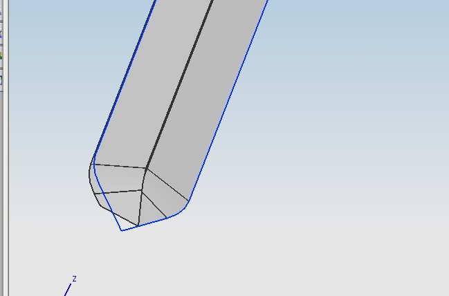

发表于 2009-8-22 11:28:00 | 显示全部楼层 来自: 中国山东济南
估计是 法向和 矢量方向的区别
发表于 2009-8-22 11:39:47 | 显示全部楼层 来自: 中国山东济南
请不要用简单的倒角功能解决头部的问题,要做曲面修剪实体,就不会出现你说的问题。他的曲线和你的曲线不一样,没有圆弧过度,用倒角也就是凑巧,你加了圆弧,倒角就不可能过渡到尖点了。

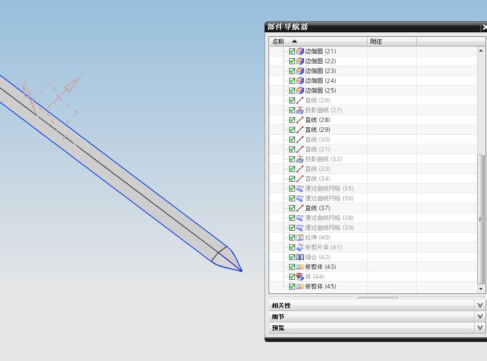

回复 5# WHC44 的帖子
请问你那个部件导航器中的中文显示是如何设置的???
发表于 2009-8-22 18:03:40 | 显示全部楼层 来自: 中国山东济南
6.0版,不需要设置呀,中文界面,就是这样的
