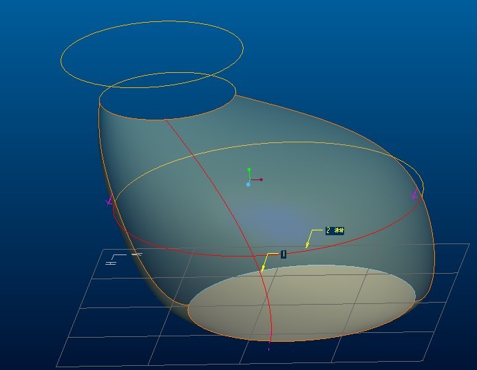

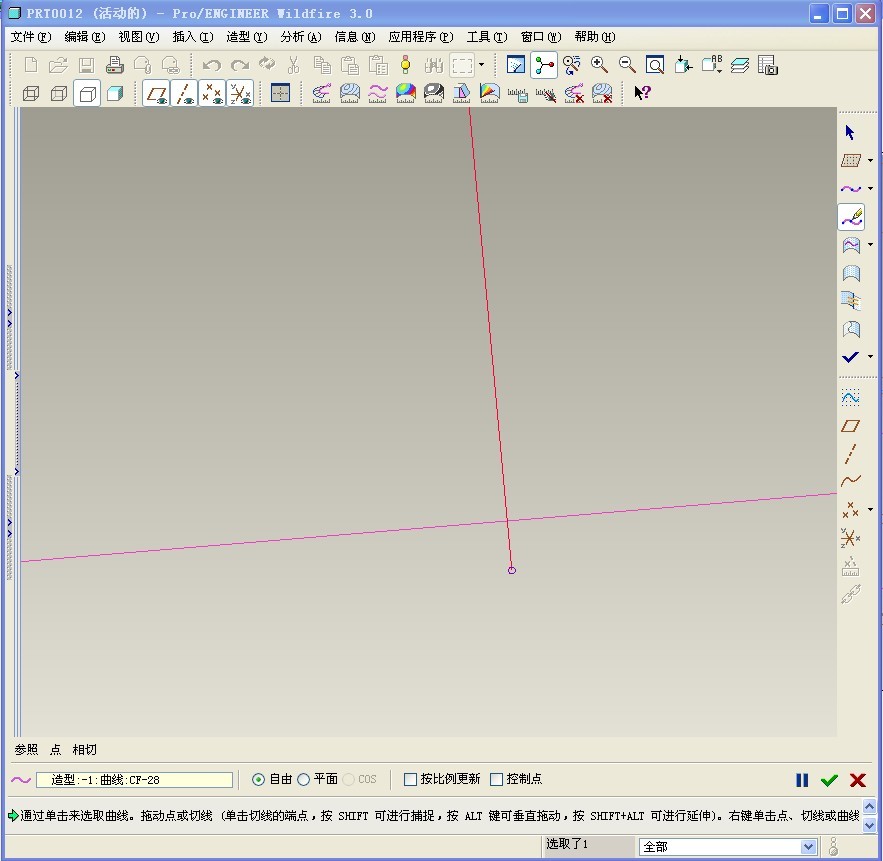

请问茶壶的自由曲线端点与曲线则么连接不到一起,如图3中的,想用自由曲面没法用。帮帮忙

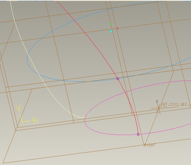

你那个点已经捕捉到了那个边了(因为都已经是圆点了,实心就是自由,四方形就是在面上,圆点的话就是在曲线上),只是电脑误差看起来没连上,不信你可以把图缩小拖拉那个点你会发现只能在边上移动。

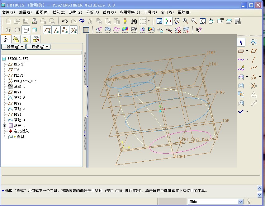

先看看你的part' K$ [; J- B/ @
' Y" o) }; Y4 Y  R6 w/ }5 b6 A

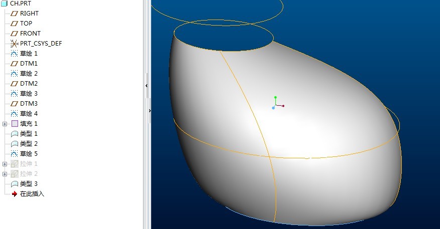

8 h: e2 Q" s* z- g" p" r楼主已经捕捉到边上了。造型没问题的,请看图片和part

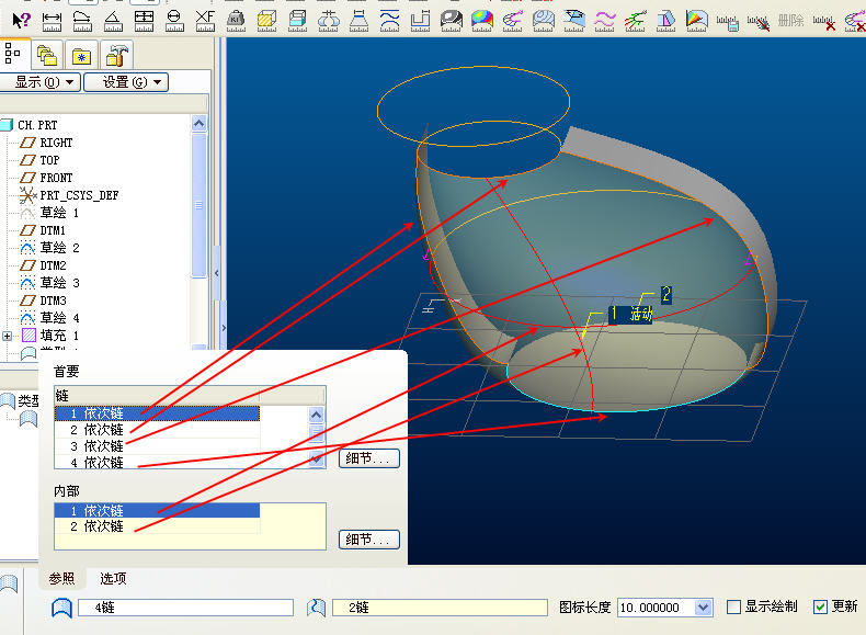

楼上的,直接在造型里做面就行了啊。选外围4边再选内部2条就行了。

谢谢了。搞定了。
