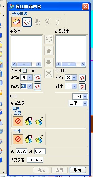

通过曲线网格建面命令连接性中的  G1是代表与所选面相切吗?G0 和 G2代表的是什么? ) \; I7 }6 Z0 Y( q) N2 |% Z

go 是位置连接
9 q1 Q$ b" I* v( j* C5 I, Q! W" x) WG1是相切连接
" [( X" ]0 @: H+ Y( v9 mG2是曲率连接

 楼主| 发表于 2009-8-22 14:19:03 | 显示全部楼层 来自: 中国浙江台州
曲率连接是什么意思?
发表于 2009-8-22 14:36:48 | 显示全部楼层 来自: 中国山东济南
1.G0:曲线(面)上存在尖点(折断点),在它的两边的斜率和曲率都有跳跃,这种曲线(曲面)只是共同相接于同一边界;

发表于 2009-8-23 00:36:51 | 显示全部楼层 来自: 中国北京
"曲率连接是什么意思":曲率是表明曲线在其上某一点的弯曲程度的数值.曲率越大,表示曲线的弯曲程度越大.曲率连接就是二曲线或曲面相互连接处的曲率相同

发表于 2009-8-24 10:03:41 | 显示全部楼层 来自: 中国上海
g0 点连续- ^2 x, W' ?; ?
g1 相切连续, n; c6 H& j" \0 }/ C
g2 曲率连续
. Y7 `4 \0 s8 [0 O2 V1 Sg3 相切曲率连续
9 C* f' J1 p: u2 B' n& I$ p* V我记得这个论坛里有示意图解释的,你好好找找,解释的满好的。
发表于 2009-8-24 12:14:46 | 显示全部楼层 来自: 中国上海
学过大学导数就很容易理解了。形象的讲,一级比一级光顺。G0就是普通圆弧相切形式,G1火车道拐弯处,公路拐弯处。G2轿车的外壳连续。G3潜艇、飞机类的外形流线连续等
