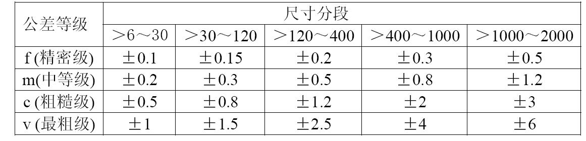

最近在工作中碰到一个问题想请大家一起帮忙讨论; k9 \) y" b5 o2 N% R4 r
我们是电装类企业--根据客户提供的图纸对零件进行装配; t' }, W8 e7 J" _- J2 u
现在他们的SQE到我们厂 来检查装配情况 图纸上装配尺寸标注1800  然后她去量1802  就判定我们装配不合格  问题是图纸尺寸也没标明公差   提出这样很无理的要求令我们很气愤 (稍微懂点的人  都知道公差的存在 不可能图纸标1800 实物做出来也是1800的  总有一个偏差的范围的)3 I. D0 S1 Y% X" E/ F4 b1 }
现在我们想找一个类似于关于装配公差选用的资料 (就是1800的一个装配件 它的公差范围是多少) $ j& F! t5 r% r  G, _
请各位大虾 多多指教

发表于 2009-8-22 15:21:27 | 显示全部楼层 来自: 中国上海
原帖由 simon1130 于 2009-8-22 14:59 发表 http://www.3dportal.cn/discuz/images/common/back.gif: v/ O5 }8 f: Y8 y" c  {" N# {
问题是查不到国标号  着急嘛
6 O& _2 N$ j  n- _  G4 t8 z" U
$ d* J2 v  G5 H. J8 e
4 H" a$ E& R! L" G1 y5 n
一般的企业在图纸外还应该有一个通用的技术文件对图纸中的未注公差作出规定,你们和客户间也应该有技术协议和产品验收办法。
! i+ |9 U9 C% R8 ~& c: oGB中对未注公差的指导性标准是GB/T1804-2000。
5 U% u$ M0 T/ e) e3 `& _不管你们怎么有道理,都需要和客户的SQE沟通、解释,合作关系是最重要的。
4 [% t2 p) R: C1 F; K+ Y3 y4 q3 }8 D8 @/ x6 ?! q% e. E- I
最后说一句,1800mm的尺寸做成了1802mm,不能说你们的东西做得很好。
发表于 2009-8-22 16:15:46 | 显示全部楼层 来自: 中国湖北武汉
一般未注公差M级为1.2mm,如果没有标,多两个毫米,你完全有道理.
3 s) t* t# L" G6 v* t/ E; s这也是我们公司一同事出现过的问题,结果是大家协商解决了问题.
