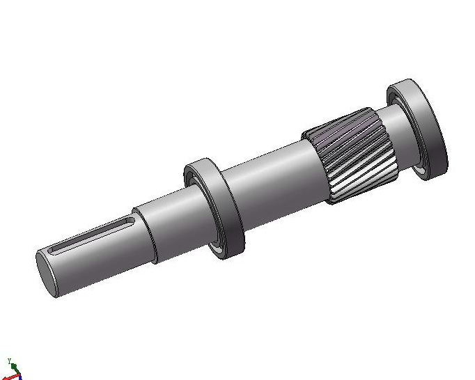

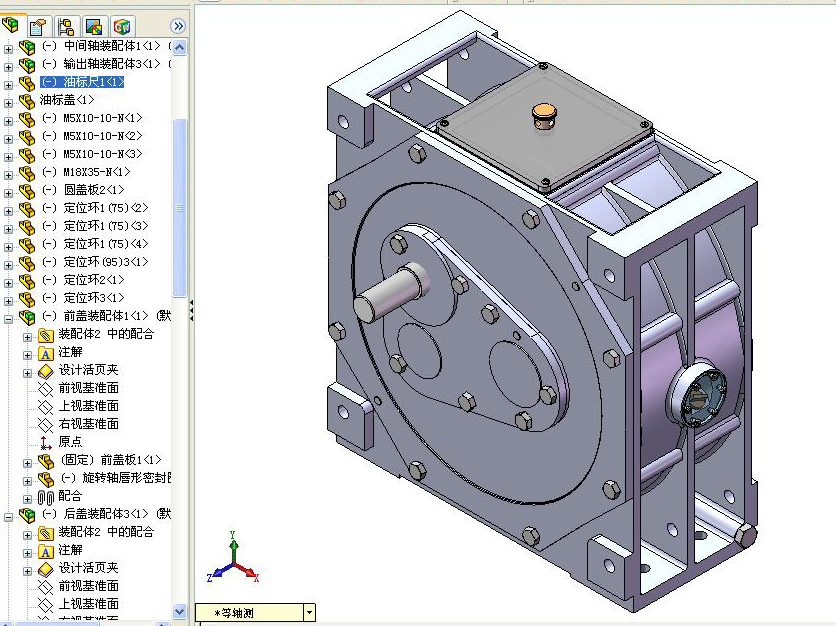

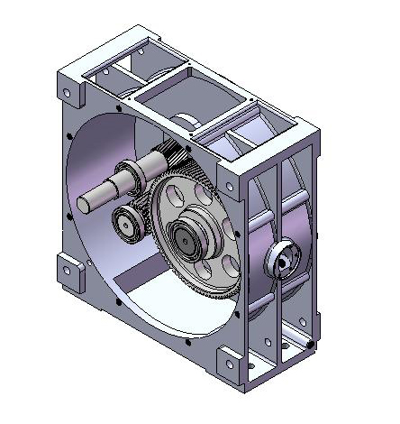

方形组合式减速机是一种优点较多的减速机,下边的减速机设计功率5.5KW,1440r/min,传动比12。1 b$ G* n% g& `4 C+ v9 p

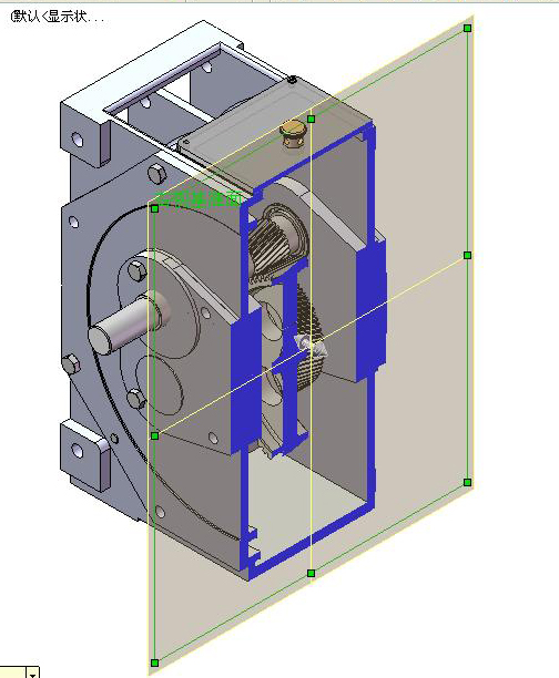

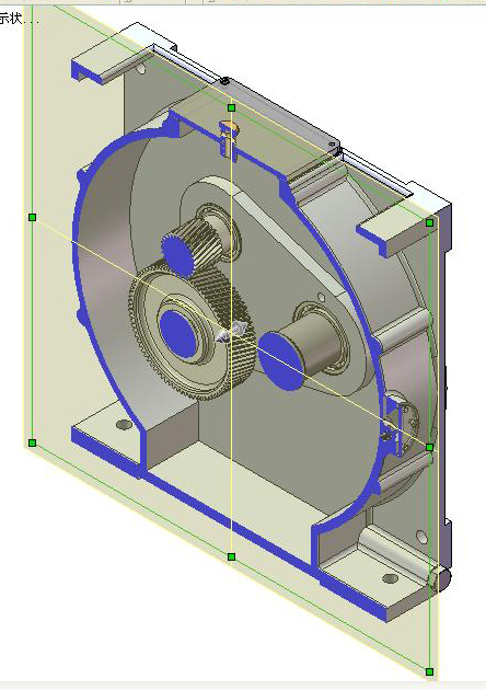

9 A1 c! O: Z8 d! h. a下边是剖视图!

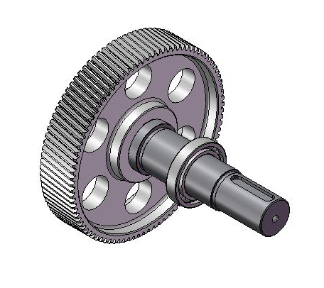

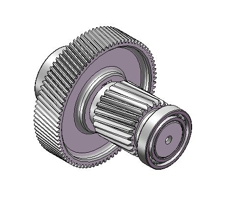

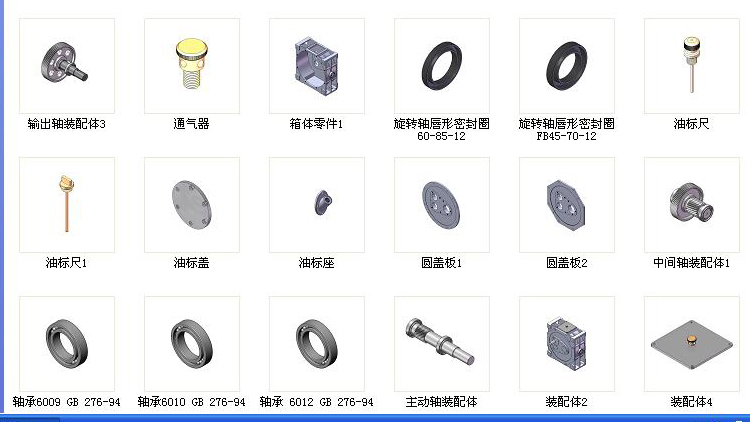

  e5 A1 L2 w/ i6 s9 [$ y主要零部件图!

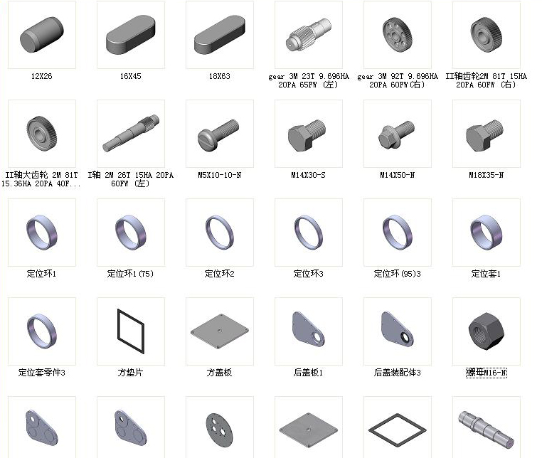

8 |0 L/ q7 E* Q4 s所有零部件图
发表于 2009-8-22 13:25:36 | 显示全部楼层 来自: 中国河南新乡
为什么不直接弄成方的,好加工啊

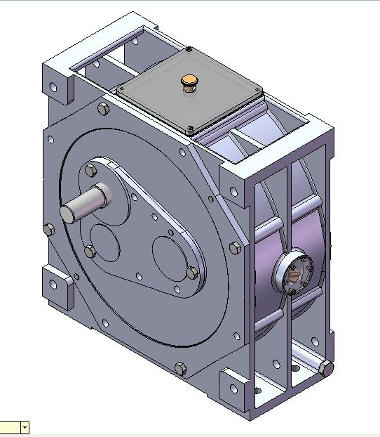

 楼主| 发表于 2009-8-22 17:52:15 | 显示全部楼层 来自: 中国山东青岛
原帖由 zhict8866 于 2009-8-22 13:25 发表 http://www.3dportal.cn/discuz/images/common/back.gif
3 `) A- ^/ v* e  m0 k) n9 T* Q% _为什么不直接弄成方的,好加工啊
" Z9 K' z/ h& H- t% |
' {. y6 S' m* Y) a, J这是一种组合式设计,是另外一种风格!

发表于 2009-8-22 22:22:30 | 显示全部楼层 来自: 中国河北石家庄
还是第一次看到这种设计,感觉浪费空间哦
 楼主| 发表于 2009-8-23 08:20:42 | 显示全部楼层 来自: 中国山东青岛
原帖由 lhh2007 于 2009-8-22 22:22 发表 http://www.3dportal.cn/discuz/images/common/back.gif
5 k% C- _. q5 c3 T3 V* p还是第一次看到这种设计,感觉浪费空间哦
, ]5 k( @8 ~4 a& j/ v$ n- e1 s
( h9 f1 r, G- z1 m% h3 F那你知道的不多,到机械设计手册上看看,减速器的结构多的是!
 楼主| 发表于 2009-8-23 11:39:58 | 显示全部楼层 来自: 中国山东青岛
原帖由 lhh2007 于 2009-8-22 22:22 发表 http://www.3dportal.cn/discuz/images/common/back.gif6 V+ a( `5 n& T& n
还是第一次看到这种设计,感觉浪费空间哦
9 i( t0 f; e& f2 @; S
# ]9 Y( A; e0 |( B- }% c要比三轴在同一平面内布置要占小的空间!

发表于 2009-8-23 22:57:27 | 显示全部楼层 来自: 中国河北沧州
我又来唱反调了,从楼主的图比例来看,这个东西装配起来是相当的窝火,道理就不用多说了,图上看只有一个油尺口,没看到泄油口,换油的时候不方便吧?其它问题就不说了,前面帖子说过了,话有点多了,别介意,谁让咱是同行呢, :lol:
发表于 2009-8-24 10:06:12 | 显示全部楼层 来自: 中国广东广州
底座上有4个安装孔,你的空间不敞开,扳手伸进去有点困难
 楼主| 发表于 2009-8-24 11:48:44 | 显示全部楼层 来自: 中国山东青岛
原帖由 tajihu3397 于 2009-8-23 22:57 发表 http://www.3dportal.cn/discuz/images/common/back.gif
8 k5 c+ t/ l- K- k  y8 c+ G我又来唱反调了,从楼主的图比例来看,这个东西装配起来是相当的窝火,道理就不用多说了,图上看只有一个油尺口,没看到泄油口,换油的时候不方便吧?其它问题就不说了,前面帖子说过了,话有点多了,别介意,谁让咱 ...
5 |. t8 t+ ~' ~
3 K6 t  j) l+ f6 r- e3 G0 A没看见?油标右下角是什么?
 楼主| 发表于 2009-8-24 11:49:48 | 显示全部楼层 来自: 中国山东青岛
原帖由 liweisky 于 2009-8-24 10:06 发表 http://www.3dportal.cn/discuz/images/common/back.gif
# z3 M; `, m" s6 v7 t6 t# g+ ?底座上有4个安装孔,你的空间不敞开,扳手伸进去有点困难
1 G/ j& T/ p. `6 \, z9 l: i4 w4 [/ h
9 h5 m) y; x# Z! ?4 [
4 a& j& z/ C" r* @8 j见过套筒板手没有!
 楼主| 发表于 2009-8-24 11:51:16 | 显示全部楼层 来自: 中国山东青岛

发表于 2009-8-25 08:13:09 | 显示全部楼层 来自: 中国江苏淮安
这个减速机有优点,但设计结构上有不合理之处,我只说一个:箱体上与圆盖板2结合的平面怎么加工?这种结构平面的加工要上加工中心呢还是上铣床呢?

 楼主| 发表于 2009-8-25 15:55:53 | 显示全部楼层 来自: 中国山东青岛
原帖由 jhxczy 于 2009-8-25 08:13 发表 http://www.3dportal.cn/discuz/images/common/back.gif
7 p- C) l; ?/ O. n. ]; d( ~这个减速机有优点,但设计结构上有不合理之处,我只说一个:箱体上与圆盖板2结合的平面怎么加工?这种结构平面的加工要上加工中心呢还是上铣床呢?
* A! c  M+ B2 C/ h/ r  N1 z
; G( T9 |  ?" g4 y2 g& y4 j8 j
这个很简单,不用上加工中心或上铣床,在立式车床上就可以!
