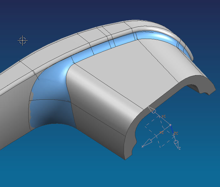

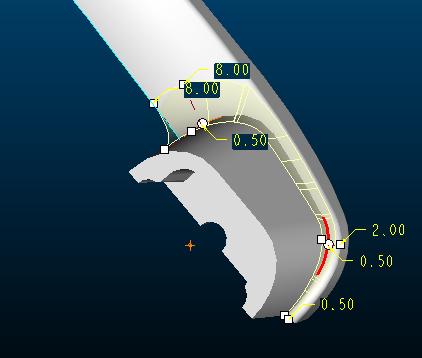

这是档                               我用PROE搞这个R角很轻松
5 B$ `; c+ f; l  Y! j& i' N用UG死活 搞起来不想
/ _) p: G1 x  l( d5 l* [& {1 ~4 }$ p' ]而且 预览开着 反应太慢了 真是太气人了~

发表于 2009-8-22 16:04:32 | 显示全部楼层 来自: 中国山东济南
确实。。6版的圆角在开着预览是很慢。。。不像2版的

发表于 2009-8-25 13:10:05 | 显示全部楼层 来自: 中国山东济南
UG的倒角达不到这样的效果,也没有PROE那么方便,至于原因,不好界定,恐怕和其内核有关。图示为圆角和曲面结合做的,也只有点像,效果是不敢说的。
