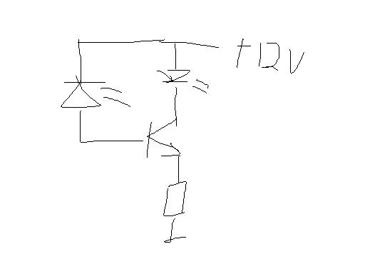

[已解决] 红外接收头怎样调节
发表于 2009-8-22 15:52:03 | 显示全部楼层 |阅读模式 来自: 中国四川成都
红外接收头怎样调节
" n- _' ]; S. u
9 c; n) z3 M0 P4 U: m3 B7 @0 J我用的红外接受头对自然光特别敏感,还没有发射红外线就会有 信号输出,请问它的电路一般怎样调节才能避免自然光的影响呢?! g) F. U& i- f; F. A4 Y$ |( w
! d$ S5 h0 ]- J& A0 V) A7 ]4 d
PS  我做简单试验时候的电路如图,请问怎样修改
发表于 2009-8-22 16:28:04 | 显示全部楼层 来自: 中国广东汕头
收头要有滤光片,将白光滤除。在以下环境条件下会影响接收,甚至很严重: ' @# N2 J0 y: `2 _9 s9 T; B
1、强光直射接收头,导致光敏管饱和。白光中红外成分也很强。 5 G6 A8 V+ k# o0 u# n' Z
2、有强的红外热源。 0 ]8 s; ~/ E  j: u; G% [
3、有频闪的光源,比如日光灯。 ' S+ B, U' u/ L( x
4、强的电磁干扰,比如日光灯启动、马达启动等

 楼主| 发表于 2009-8-23 17:57:18 | 显示全部楼层 来自: 中国四川成都
我是买的接收头,是个黑色坨坨,应该有滤光的, 是不是电路有问题呢???请教
发表于 2009-8-24 11:21:54 | 显示全部楼层 来自: 中国广东汕头
用外壳把接收头包住,只有一个少窗口,使在直射才有接收.

发表于 2009-8-25 10:58:17 | 显示全部楼层 来自: 中国河南郑州
一个是滤光片,更重要的是要以编码方式抗干扰。光靠滤光片和电路无法满足抗干扰的要求。

发表于 2009-8-26 10:36:14 | 显示全部楼层 来自: 中国广东汕头
在音频,视频设备遥控器中较多使用,都是用数字编码方式和解码方式.但是要用到数字编码和解码集成电路
. ?( m5 P( e" `2 m' i& ?在.电路中红外接收器是输出信号,但信号非常小是要通过放大才可以工作.9 g3 d" w( c! e+ q0 e, q- K+ b1 X

发表于 2009-8-26 14:02:38 | 显示全部楼层 来自: 中国上海
你贴的是红外发射电路,这个电路有问题,三极管不导通,所以发射不了红外信号
发表于 2009-8-26 14:05:10 | 显示全部楼层 来自: 中国上海
如果是接收容易受干扰,应该是接收部分的问题,需要分析接收电路

发表于 2009-8-28 22:34:52 | 显示全部楼层 来自: 中国河南周口
发射部分需要编码调制,接收部分需要解调解码。另外,你买的接收头有可能是里面集成有放大电路的器件,它分:供电脚,接地脚及信号脚。如你示图,直接代入电路是有误的。
