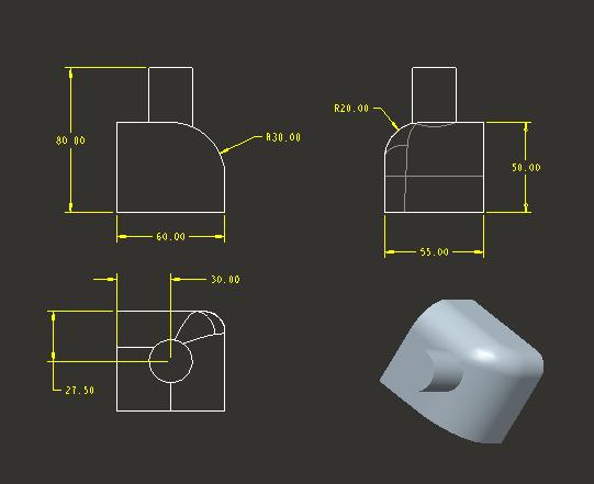

请问在proe中如何画此图,能详细步骤就最好
 楼主| 发表于 2009-8-22 17:59:27 | 显示全部楼层 来自: 中国广东江门
请帮帮忙。。

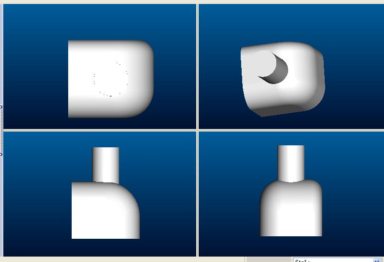

呵呵,我只能画成这个样子,是不是那个2D图有问题啊

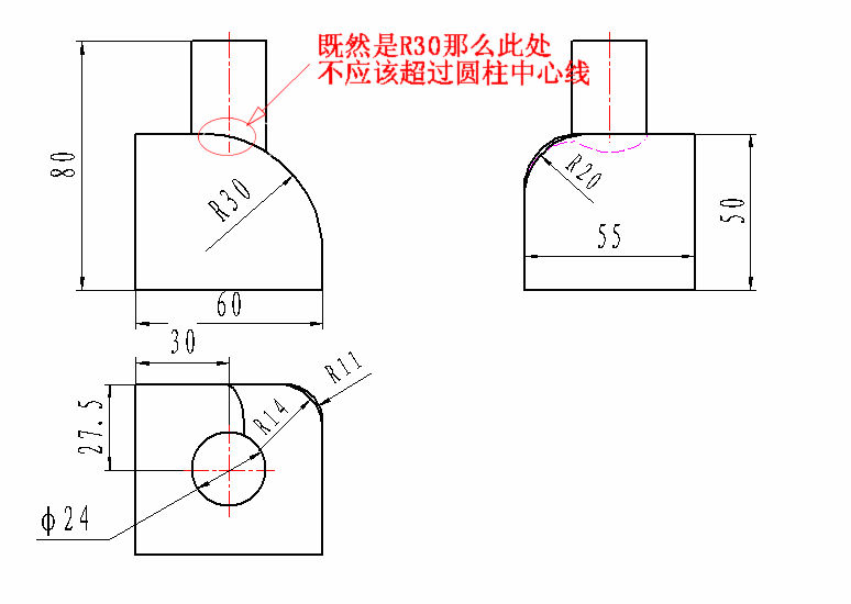

你的图是哪儿来的?好像有问题啊!* t6 Z& E/ Y5 x7 K$ g2 R' H. w
当然也有可能是我的水平不够。
' c! Q8 Y9 i$ @1 @: o. |5 R: G抱歉,帮不了你。

 楼主| 发表于 2009-8-23 00:46:26 | 显示全部楼层 来自: 中国广东江门
图应该是没有问题的。。但谢谢你!!呵呵。。

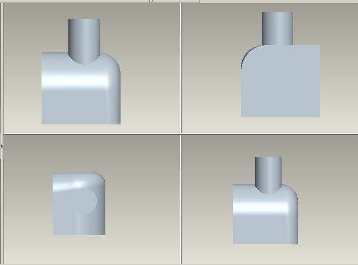

看看是不 是你要的 东西

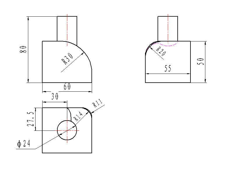

发表于 2009-8-23 10:11:17 | 显示全部楼层 来自: 中国广东中山
http://file:///E:/55可以了!你看看是不是这样!

发表于 2009-8-23 10:20:28 | 显示全部楼层 来自: 中国广东中山
呢个好D :lol: :lol: :lol: :lol:

wo 我画了个 应该是这样
发表于 2009-8-23 13:25:45 | 显示全部楼层 来自: 中国浙江宁波
哦 忘记上PART 其实就是在玩倒角 没什么

发表于 2009-8-23 16:43:21 | 显示全部楼层 来自: 中国四川成都
还不错就是渐变圆角有点难度
