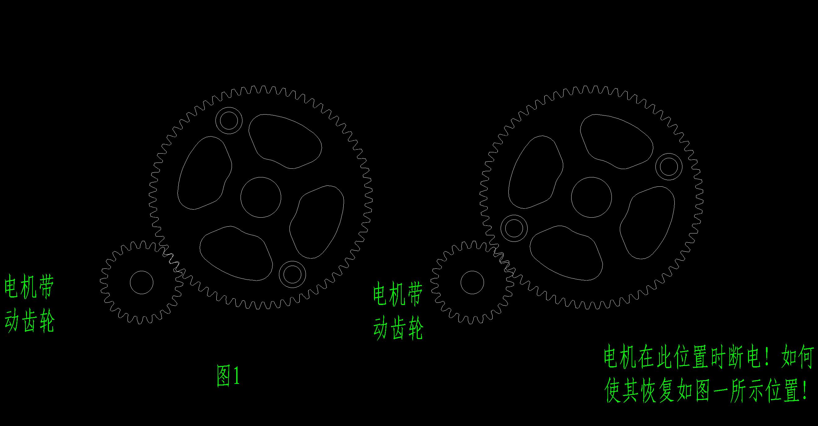

请教:假如一台直流电机的工作旋转角度是180度!但通电后旋转的90度位置是断电!如何让七恢复到原始角度!请教各位大哥!急需解决!谢谢!

大哥你好!我说的情况如图所示!

要在带动轮与工作旋转轮有一个离合,当电机失电时离合动作,工作旋转轮有一个回旋机构使它回到原点就可以

感谢陈哥答复!如果说不加离合的话可不可以设计电路来实现?

还是不太明白:90度时电机就不能转了吗?如果电机能转,你点动电机将其转过90度不就行了;如果电机不能转,你就必须另外提供动力来转动齿轮了,比如人力。

用步进电机吧,可知你的电机身份还没有确定

失电启动回旋机构使工作旋转轮回到原点,但回旋机构要有一定的动力

在90度处进行检测,到位后加反向电压。回原点后停止。

郝工你好!我用的是减速电机!

感谢各位大哥的支持!因为我做的是美式环网柜负荷开关,这个电动到时是要密封在壳体中的!所以必须在壳体外操作!
8 ?2 ]: |1 {' Y8 b+ p1.是在壳体外加一个通向电机的离合器!但这对柜子的密封要求就高了!
; l- h( y! d* k7 X% j3 L2.在外部加一个控制电路!使之不管电动操作也好!中途失电也好!都能恢复图1所示位置!那就最好了!6 {% y! F. Q" f  l/ I1 B: j
但我对电路这方面都不懂!所以请各位大哥多帮忙设计一个电路来实现!谢谢!

电机反转,用旋转编码器计数回位。
