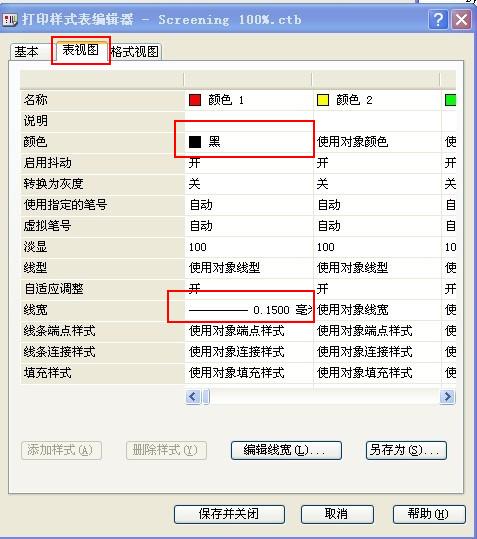

各位大侠:我用的是2007版,原来在窗口打印黑白图纸用monochrome.stb无问题,不知什么原因打印设置时有时显示monochrome.stb丢失,打印不能打黑白了。请求帮助.。
发表于 2009-8-22 19:32:17 | 显示全部楼层 来自: 中国河北衡水
文件丢失,补充
发表于 2009-8-22 19:52:03 | 显示全部楼层 来自: 中国上海
从别处复制过来的打印样式未必合用,也需要重新检查和设置。. _. w9 K) @4 P1 \) t* b0 ?
CAD2007打印样式保存的路径是:C:\Documents and Settings\用户名\Application Data\Autodesk\AutoCAD 2007\R17.0\chs\Plot Styles,楼主打开这个文件夹看看monochrome.stb还在不在?一般没有故意去删它,不会丢的。" r. w$ T* P5 P* N: D' M& h- |
打印样式是要靠使用者设置的,主要设置的内容有打印的颜色和线宽,任何一种样式在设置后都能满足楼主的要求,当然设置本身就是按你的要求去设置,monochrome.stb如果没有了,楼主可从别处复制一个monochrome.stb样式过来,也可以自己新建一个monochrome.stb打印样式,然后打开打印样式再按你的要求设置一下,复制过来的也要设置。
$ m8 V  j; z- J7 T: H$ k/ H打印样式的设置方法:  Y. F- l& o8 S  F! c
在CAD里,点文件(菜单)→打印样式管理器...,在弹出的对话框中双击你需要设置的打印样式(或添加打印样式表向导),也可以在找到打印样式保存的路径,直接双击文件名,然后在打印样式管理器对话框中点“表视图”标签,按你的要求修改附图中下面红框框圈起来的地方,注意在图形中可能使用到的颜色都要设置,然后点“保存并关闭”。
