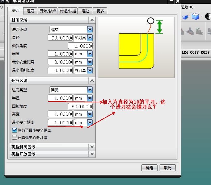

一个不太理解的进刀长度最进网上下了一个图档~发现他设置的进刀长小于刀半径?这样不是撞刀了么?下面是图~呵呵~麻烦老鸟给菜鸟解释下~这样是不是撞刀啦?% m- a% D( v* N: d# w! c% S
. h$ m( |, A8 s6 S# b* P1 q6 S& W
* P/ u' j# C2 _# w# V! {* T是不是设置了进刀高度~进刀长就可以小于刀半径?

把问题补充下~进刀小于刀半径与加工质量有什么关系?
发表于 2009-8-23 00:43:36 | 显示全部楼层 来自: 中国上海
会直接扎刀
发表于 2009-8-23 06:33:34 | 显示全部楼层 来自: 中国山东济南
进刀距离小于刀半径的结果是“局部扎刀”,如果每刀切深不大,材料较软,与材料重合距离不大,且有缓降高度的话,用在粗加工上不会有很大影响,但不推荐这种做法,省不了多少时间,风险系数过大,不划算,特别如是精加工,会产生扎刀部位粗糙度大,影响整体面的切削质量。开放区域的进刀距离推荐用默认设置,除非有特殊要求。! J/ X9 T3 _3 p+ d8 i& m; q7 H

发表于 2009-8-25 14:58:23 | 显示全部楼层 来自: 中国安徽宣城
4楼的讲法不是很完全.刀路有修剪才会出现这种情况,如果是没有修剪的刀路,软件会默认再加上一个刀半径的,所以是很安全的

同意六楼说的。
没有修剪过的刀路进刀距离会自动加上刀半径,不会出现这种情况。" T' u6 H! e; @/ h" T/ Z% R
修剪过的刀路要注意手动加上刀的半径

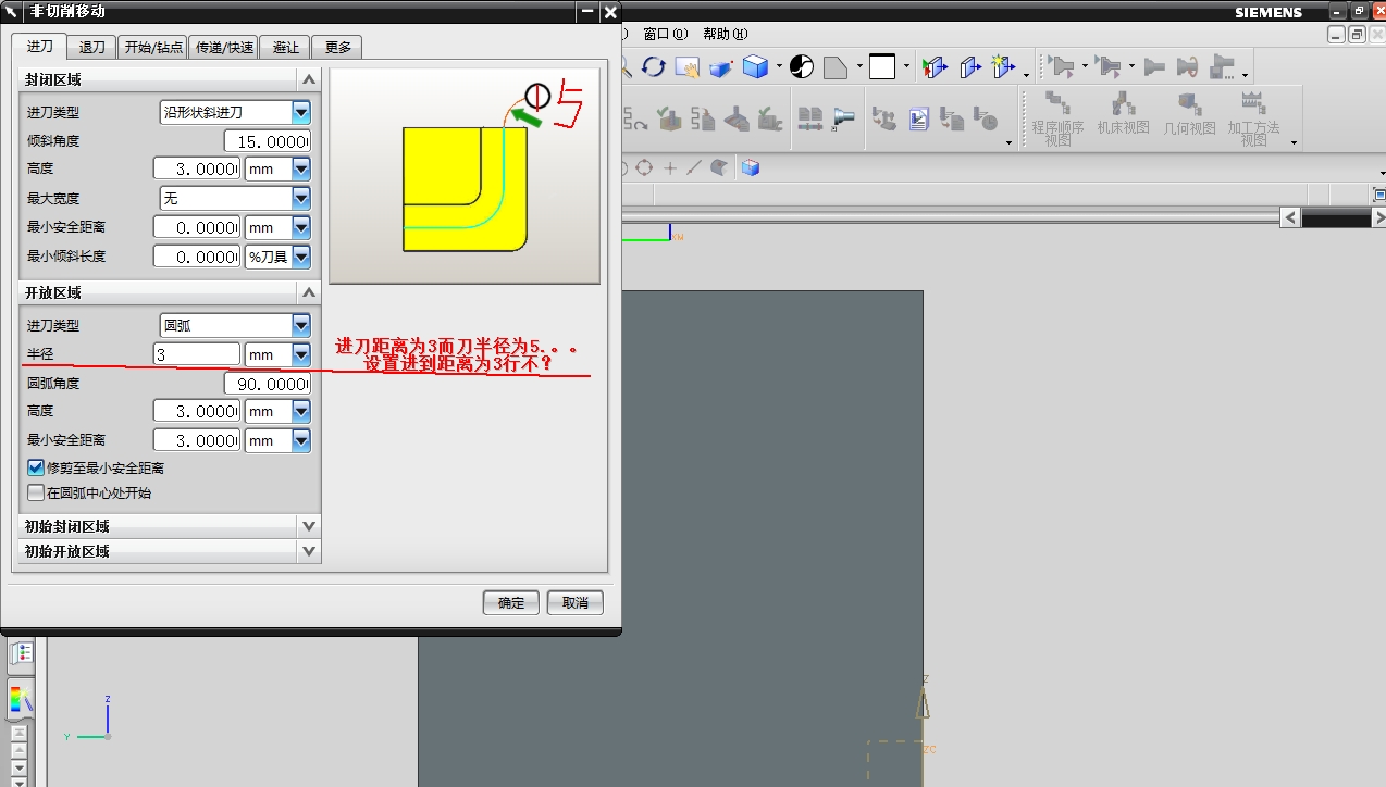

发表于 2010-9-26 13:42:31 | 显示全部楼层 来自: 中国贵州贵阳
不行了,会伤刀尖 有刀痕
发表于 2010-9-27 14:33:48 | 显示全部楼层 来自: 中国广东佛山
如果是精加工就不要紧的。

发表于 2010-11-23 22:13:43 | 显示全部楼层 来自: 中国贵州贵阳
把修剪值最小距离勾去掉,在耍

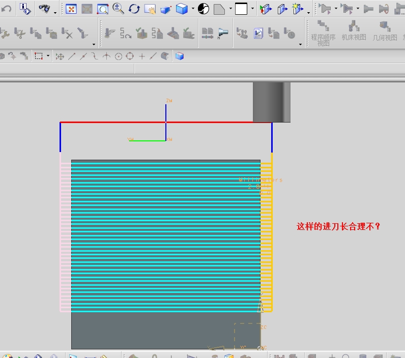

发表于 2011-3-26 21:34:30 | 显示全部楼层 来自: 中国广东江门
看清楚是不是开粗的刀路先吧。。。要是中光,精光。0.8的飞刀,我都是开1MM左右
发表于 2011-4-2 00:06:08 | 显示全部楼层 来自: 中国广东中山
看看加工余量有多大吧,如是不是太大,开粗一点都不延伸也不见得有什么事,都是要看情况来定的.在实际加工中,直接下刀的情况太多了.不要把新人的思路搞乱了.
发表于 2011-4-3 16:55:13 | 显示全部楼层 来自: 中国广东佛山
4楼的说法也不错的,只是4楼的是相对于4.0的,现在的6.0以上的版本才是像兄弟说的那样自动加个刀半径的
