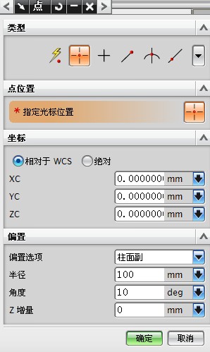

请教各位高手,用ug给螺旋桨建模,知道型值表里的二维坐标,如何转化成空间坐标系的坐标啊?8 B( d) j- }/ ]
我知道是通过这个公式
" }9 I0 |; \. |2 e6 I$ }' B  http://file:///C:/DOCUME~1/cy/LOCALS~1/Temp/P`$0C_Z7PPL8PLRUVWF8}WG.jpg ,但是具体方法不清楚,希望高手指点一下,万分感激
发表于 2009-8-22 22:11:37 | 显示全部楼层 来自: 中国北京
螺旋桨建模一般使用柱面输入“型表里的二维坐标”:点构造器(偏置选项中选柱面副)XC YX ZC为柱面副的中心坐标

“型表里的二维坐标”需要进过怎样的处理吗?在点构造器里面输入的数据是什么?是由“型表里的二维坐标”处理得来的吗?
