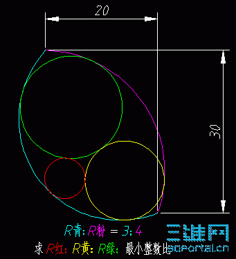

.。。。。。。。。。。2 s6 S) C* F* I: V6 t
R青:R粉=3:44 c% n7 w1 U4 K; i1 ]0 t
求R红:R黄:R绿的最小整数比

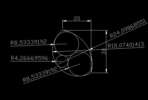

不等且最小的整数连比应当是1:2:3吧,作法:“反求诸躬”:; x9 w6 x& Y! |+ D

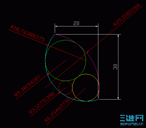

发表于 2009-8-24 10:28:01 | 显示全部楼层 来自: 中国山东滨州

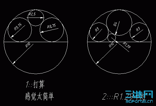

练练手& |% [& H+ d9 `2 c- m2 U
http://1

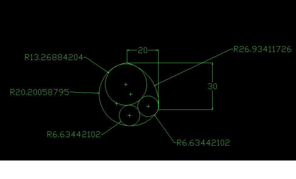

学习到了AL命令 谢谢 如无其它限制 1:1:2应该是最小比例

解题.
2 s" \1 c4 U" R6 J2 s- ]大家做得都很正确.5 I& ~' _8 b& j' l
条件没有约束最小整数比的数值.
3 b: _2 w' k2 c6 l5 l最小整数比:1:1:1
7 J( A6 L4 B- x" T9 o4 o. b: fhehe,此题只是个思维问题,不要因为题图给你的思维束缚住了.

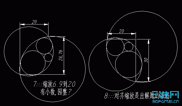

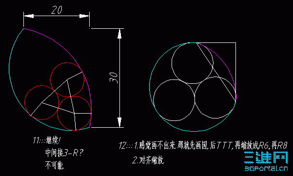

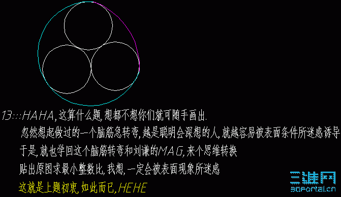

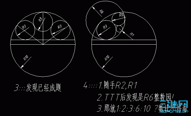

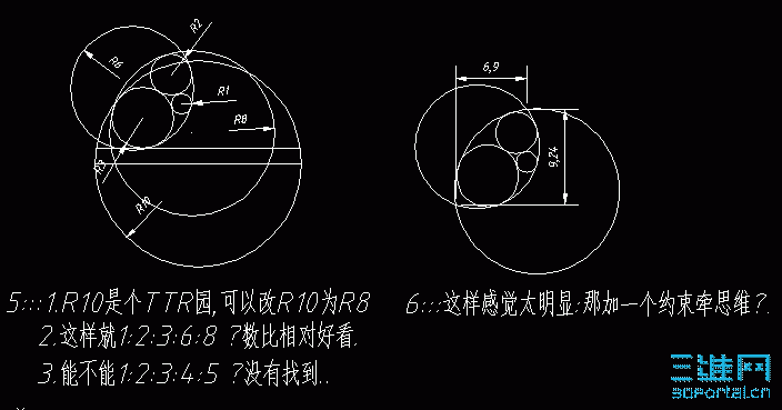

 楼主| 发表于 2009-8-29 10:54:39 | 显示全部楼层 来自: 中国浙江金华

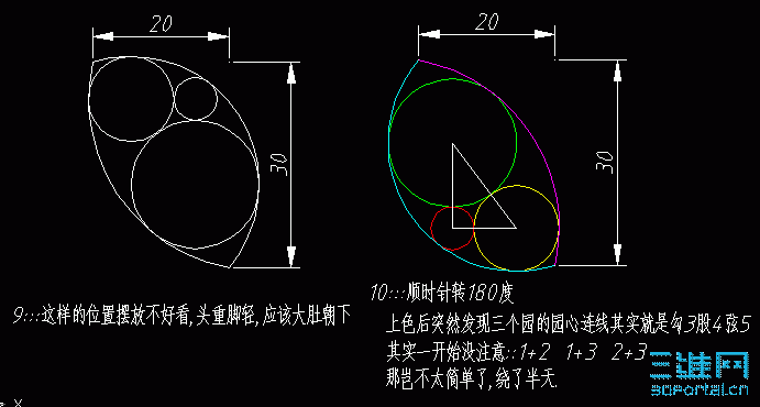

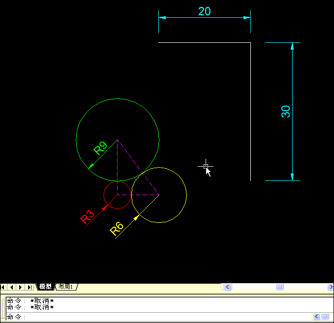

出题原则:
$ N2 p4 Z+ N. S$ W  K6 g9 y; Q" x1.不用约束
; G- o2 \4 N2 e0 |" J1 l2.自己会解(nonsense!)
( d  `* w+ f3 }. i9 j' s& L8 M3.学习他人优秀的解题思路.+ f7 V, t. _+ G/ N4 ~
/ Z8 A& A" U( l3 A2 P编题思维与过程
