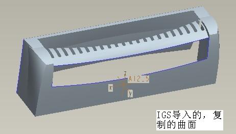

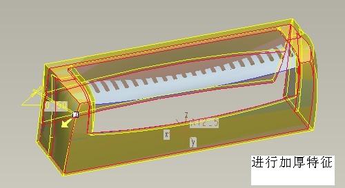

从3DMAX到过来的IGS图为何复制曲面后,进行拉伸加厚特征,会出现特征不再模型内,特征被隐藏掉了的状况?怎么解决+ \% C' A, O7 b4 S- k' `* `* t

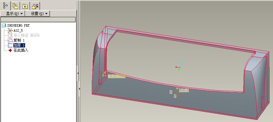

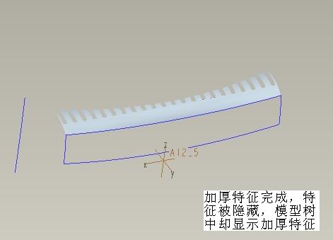

文件已上,从3DMAX导入的图纸,我复制了一个曲面,进行加厚,拉伸特征,特征自动消失隐藏,除非拉伸曲面,或者便宜曲面,不会出现特征被隐藏

可以加厚的啊,你这里面的乱面太多了

碎面太多了吧
