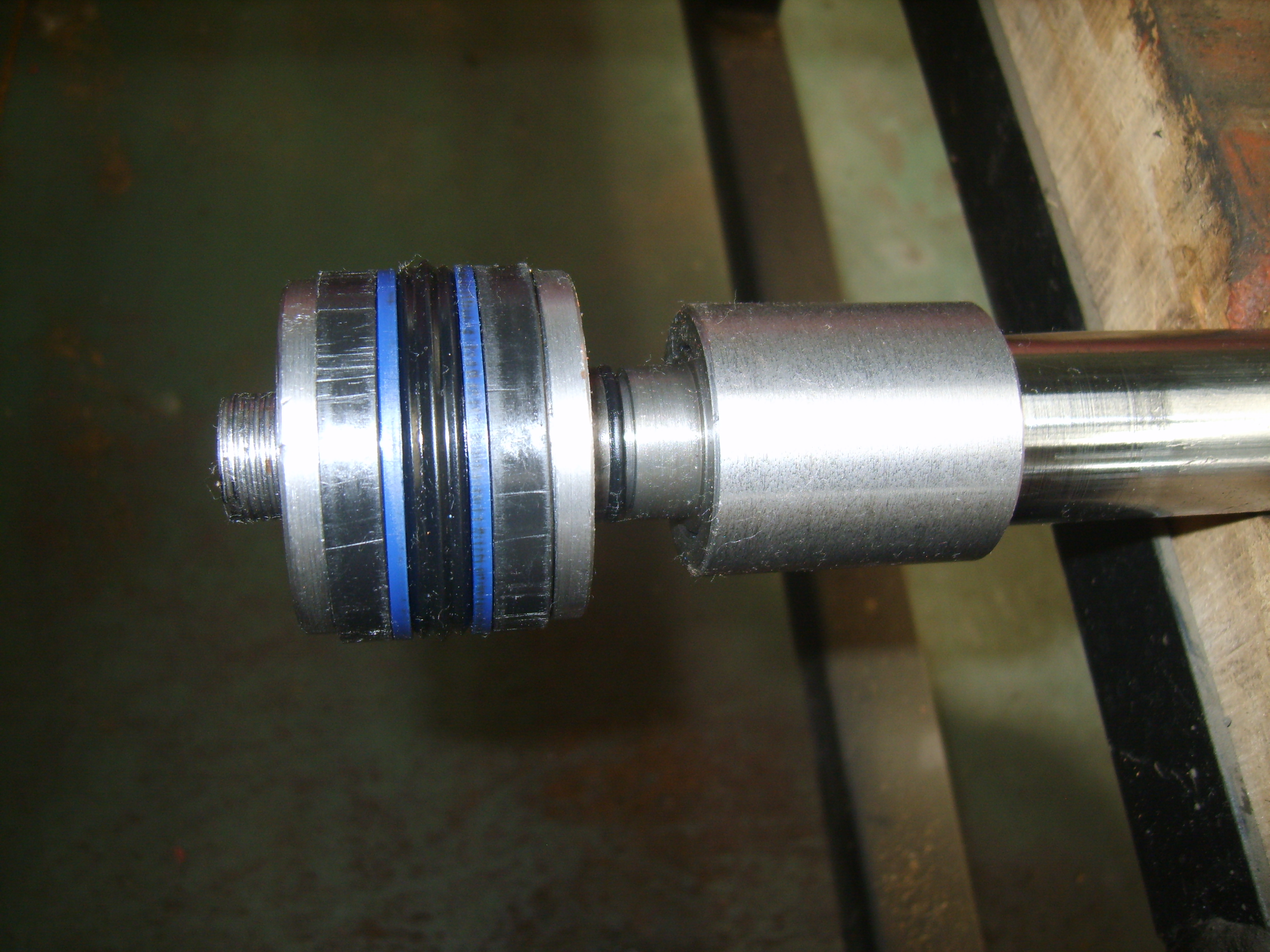

拆了一根徐工油缸看了看

密封圈可能是国产的ZW圈,反正不是PARKER的ZW圈,活塞前面的不知是止动管还是缓冲套,若是缓冲套的话,此缓冲效果不是很好。活塞和活塞杆密封的槽开的不是很合理。

这种油缸要把活塞拆下来比较麻烦,活塞好像也只用用螺纹固定,没有固定销,容易滑牙,好像不能启到缓冲作用,徐工的油缸也不过如此,

3楼的单凭一个缓冲套就直接肯定说缓冲效果不好?根据何在?你的经验?) S+ k9 ]2 l! [* @$ M& f
你没看到前端盖结构,假如前端盖装有缓冲密封,通过小孔节流来达到缓冲的目的,; h! G4 N; T' g" u. \* ?/ t
这样的缓冲效果更好,甚至能完全关闭油路,使油缸不能走完全行程.

油缸结构普通,当油缸竖直安装时,如若负载保压,活塞密封效果不太好。

圆柱缓冲一般会产生很高的初始压力尖峰。然后随着行程的继续,它逐渐降低,同时油液经固定的环形缝隙节流,作为高尖峰压力,圆柱缓冲产生很高的冲击值,构成机器振动,噪音和磨损。

像是路边店产品:
1、油缸装配前未清洗干净存在杂质,或者油液太脏,导致活塞组合封DAS(仿造B+S)导向位(材质POM)拉伤。: }& \- F  l5 R0 q) f
2、活塞杆镀铬面加工痕迹(车床中心架位)未抛光处理。
& x3 O7 S9 V9 `6 g3、活塞轴位太粗糙。
. ?# T" H2 B! V, A6 ~6 j0 G4、中间为限位套无疑。2 ]$ Y$ f4 c6 r
如果真是徐工产品,BS以下,顺便表扬一下自己公司。

1、活塞密封圈的耐磨环部份有划痕,不知是拆的过程弄的还是在油缸里就成这样了?前都说明拆的人不专业、后都说明不是油路脏就是油缸装配有问题。  u1 Z: e% V- ]- P! a) p" U3 J( F
2、活塞杆与活塞之间密封圈不知有没有挡圈的?如果没有那么槽开得有点宽了哦4 t* d1 _4 z2 @- `7 p3 X# o. u. e5 ~
3、活塞右边的加工粗糙的套不知是不是缓冲套?如果是,好像应该右边应该有一段小角度圆锥段吧?用来有效缓冲的,好像照片看不出来。
  t; G/ b/ I$ i( k$ `  V/ y4、活塞杆的镀铬面磨损比较严重呢,不知用了多久了?

油缸质量或油液含大颗粒杂质存在问题,密封划伤。

徐工的液压缸的清洁度控制的不是很好,把密封件划伤了。

中间的应该是导向套5 ^: Q& @7 ~- J  r' X
活塞和活塞杆的密封是不是少了个挡圈?

我想不出怎样才能把活塞拆出来,之前我拆过类似油缸,活塞上有个锁钉孔,用棍子插到孔中,然后再转动,费了很大力气,拆出后,发现活塞和活塞杆之间涂有胶水
发表于 2009-9-4 17:28:42 | 显示全部楼层 来自: 英国
楼上的那种是针对中等压力的油缸才在活塞和活塞杆上涂密封胶,不用密封圈的,因为连接地方的杆径不是很粗,如果开密封沟槽会影响到活塞杆的强度,所以会采用密封胶,再装锁紧螺钉。拆卸时,必须要先把锁紧螺钉钻掉。再加热活塞,在高温情况下密封胶会失效的,才可以拆下活塞。
