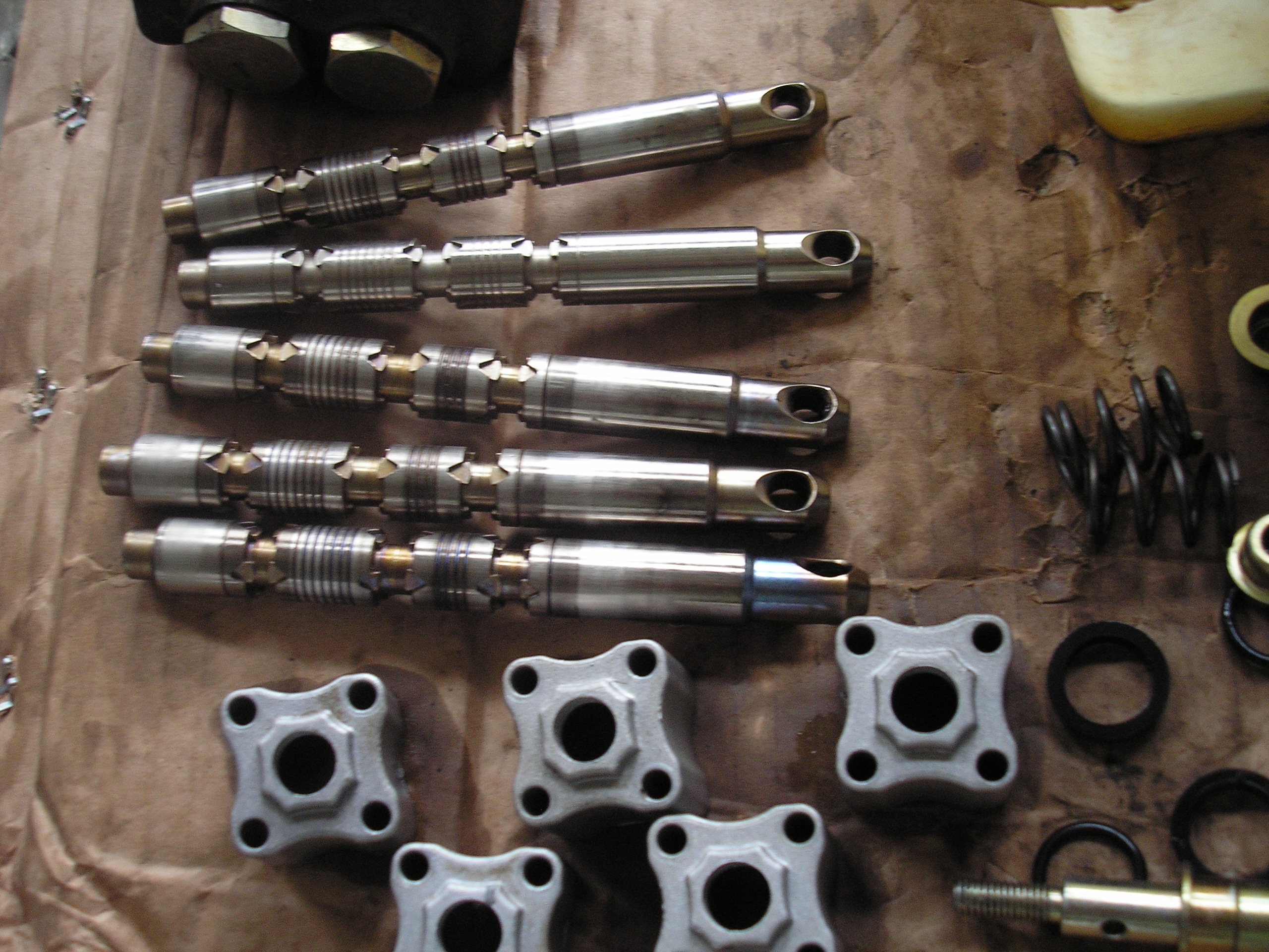

拆阀时拍的照片

楼主,这是哪家的阀?

进口的阀上件

没见过这样子的, G$ |* C; a' z* ?" ~* G
$ y  \. H! ~$ _4 N: P2 u- p是电磁换向阀吗
  D) K4 G+ H9 z; f) S* Z9 I楼主??

过度槽!!!!!!!!!还是手动的?

这阀芯设计的还真是与众不同

这应该是工程机械上的多路换向阀。我们可以做改型设计。

这是什么阀?这么大?

是意大利液控多路换向阀阀杆,O型机能阀杆

阀上的异形槽是用冲床冲出来的.

好像是手动的!

确实是手动的

缓冲槽挺个性的。

一定是手动的,照片太少

这是手动的多路换向阀,上面的异形槽不是冲出来的,而是洗出来的。它并不是缓冲用的,而是通过这些槽来控制油口的开度,从而控制换向阀流量。$ h8 m# x9 X7 H. _

# D/ X1 M5 j+ F! ~5 C9 n7 \; o: W这种槽是铣不出来的,如果是铣的圆柱槽根是怎么加工出来的?也是铣出来的吗?所以铣是不成立的吧

这阀出了什么问题啊?楼主能够说说吗

我觉得这个解释挺合理,这张照片让我长了见识,楼主辛苦

       完全同意您的认识,这些缺口就是阀的流量计量槽。
