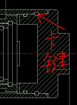

油缸采用卡键式安装,Y型密封圈密封,当安装好后加压负载,活塞杆至全部行程后保压时发出异常响声,多根新缸均如此,在油缸的设计上有什么缺陷吗?或有什么要注意的地方?谢谢

新油缸初次使用,一定要排气,否则就会出现异常声音和爬行。

活塞杆与活塞连接处的间隙过大会造成上述情况。
发表于 2009-8-23 22:45:45 | 显示全部楼层 来自: 中国北京
1.可能缸内有空气
; v& @3 j+ ]. v$ q! d# m7 H1 `2.可能活塞与缸筒配合过紧,滑动配合面采用H8/f8配合) u8 [8 U+ i/ v; h1 g  n
3.可能密封摩擦力过大,滑动面缺少润滑油* v* A' V. D  |! \% \% W
4.如果有‘嘭嘭’的声音,可能是活塞上的尼龙导向支承环与缸壁的间隙太小或支承环变形过量引起的
% Y; `, ]2 e1 z4 `3 x综上:新缸,也许用一用就好了

保压一段时间后再观察油缸会不会下沉,如果下沉,说明油缸内泄露了。应该跟空气没什么关系,油缸已经到底了,

预紧力不够也会出现爆响,昨天刚式了一个油缸,确认预紧力的影响

压力大了,卡键有间隙,所以发出声音了.$ M7 P! d: d: ]& c1 Q1 }  ^  t
你们的卡键都是自己做的吗,使用什么材料呢,我看到书上说是65Mn,
4 o8 U+ Y; ~6 K& M. I4 w图中的卡键,通常是用什么材料?

卡键有间隙,活塞撞缸盖时发出声音,没解决办法。

回复 11# weizaiqi 的帖子
麻烦问下  图中的卡键如何拆装啊
