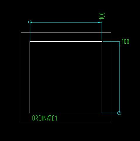

请教ug工程图可以这样标注吗?如图,坐标标注如何摆一角度?
/ k( O& q! u$ x8 b 工程图旋转坐标的标注方式.JPG * U2 W% C5 F  a$ O# Z# t

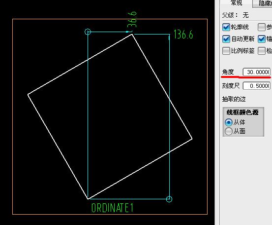

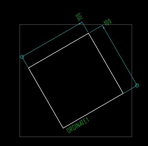

还真没这么标过。看看这样行不行:- u) r8 e9 o: H9 }4 e
# O3 r- x+ ?3 {. ~1 y" \[ 本帖最后由 beyond2009 于 2009-8-25 22:15 编辑 ]

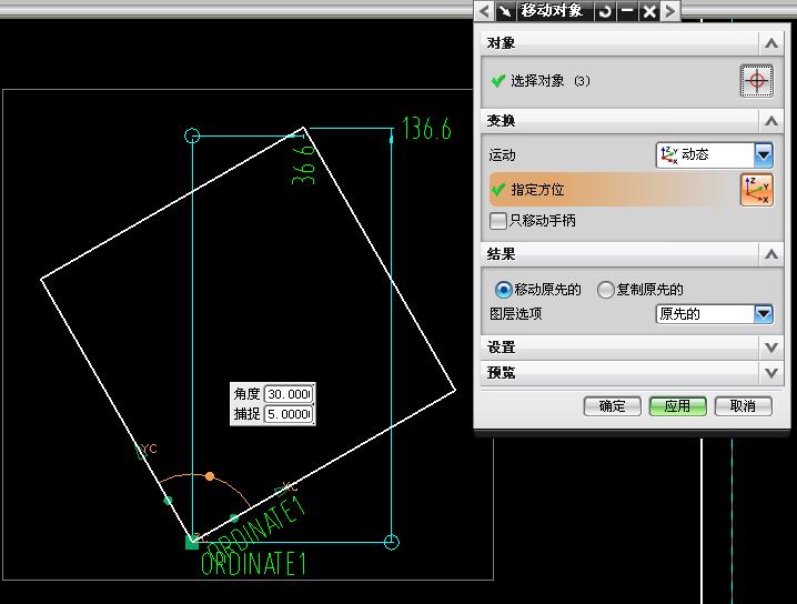

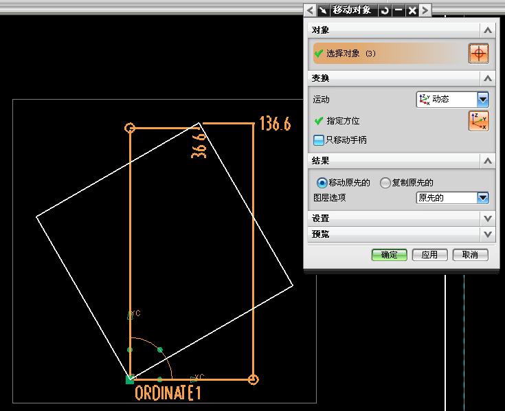

回复 3# beyond2009 的帖子
请问3楼用的是哪个移动指令,我怎么做不了你那种效果的?
发表于 2009-8-27 18:49:06 | 显示全部楼层 来自: 中国河北沧州
回复 5# chenlichun47 的帖子
是NX6的“移动对象”,如果是用之前的版本“变换”应该也是一样的!

 楼主| 发表于 2009-9-8 08:54:40 | 显示全部楼层 来自: 中国广东东莞
终于可以了,非常感谢3楼的帮助。
