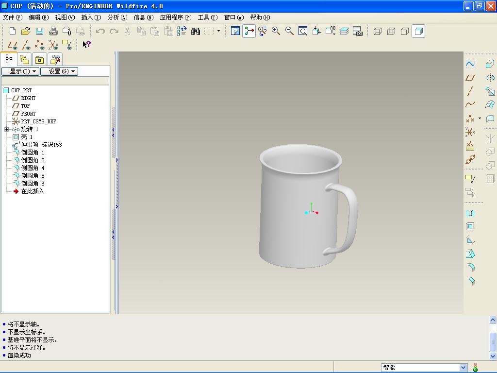

大家好,我是新手,画了个杯子,但我想将一幅图片贴合在杯子表面,谁能帮我下。。。。谢谢! cup.GIF * v# \' s) w1 g
随便什么图片贴在杯子表面都行,三维图如下: cup.rar (408.55 KB, 下载次数: 28)

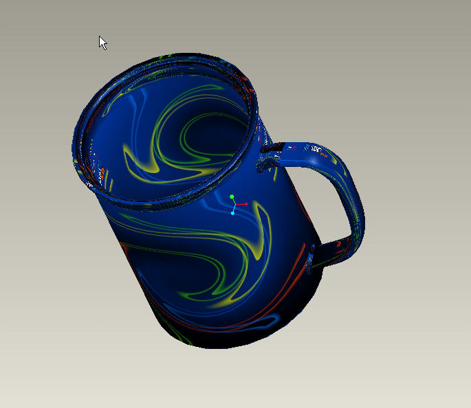

发表于 2009-8-23 10:44:30 | 显示全部楼层 来自: 中国广东中山
图片 :lol: :lol:
88.rar
92.58 KB, 下载次数: 36

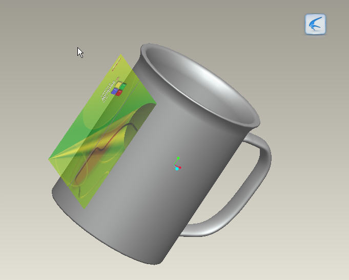

发表于 2009-8-23 12:18:46 | 显示全部楼层 来自: 中国安徽合肥
如图所示* i: V3 D; d+ r) x- h6 f8 N
88.jpg : u6 C2 I( n  q% C5 j" F" u
再来个视频的。
5 A4 h; @5 f/ R/ o8 y8 n 881.JPG 4 ~5 N! h# }- V: `9 Q
; }+ Q) S1 n! y1 Z! P; z% E# f* e7 I! K[ 本帖最后由 yls1018 于 2009-8-23 12:54 编辑 ]

发表于 2009-8-23 21:40:42 | 显示全部楼层 来自: 中国安徽合肥
原帖由 djt1124 于 2009-8-23 14:59 发表 http://www.3dportal.cn/discuz/images/common/back.gif
) R  F- w- o- G8 E炸弹  你果然够变态的,不过不是我想要的,我想要的是指直接插入一张图片,然后将图片贴合在杯子表面,这个是不是很难,还是必须将图片做成颜色背景才可以?
2 {5 }! j7 O! a& O: D图片是平面的,杯子是曲面的,搞不懂你要怎样贴。. L* W% t$ [! S; z. h
难道要这样啊?7 q. S' J0 h& J" Q3 Q) l/ |

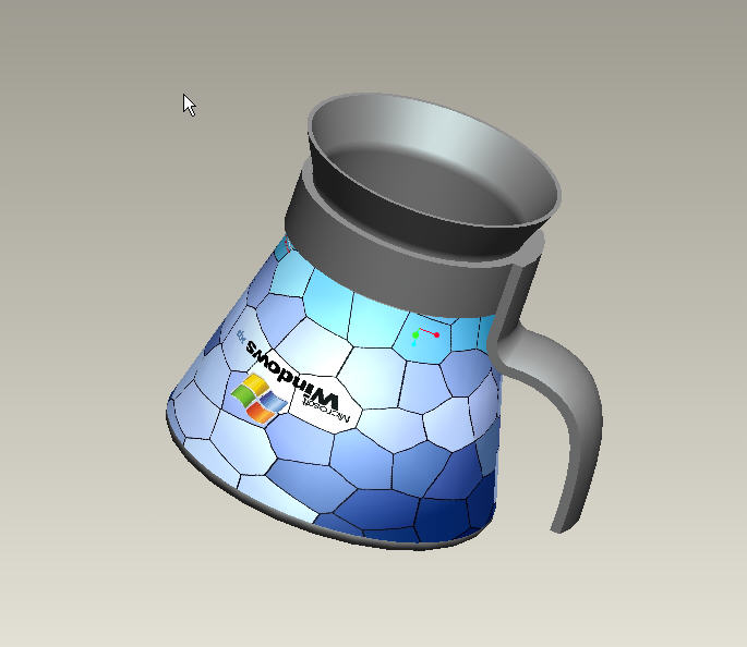

发表于 2009-8-24 14:29:32 | 显示全部楼层 来自: 中国黑龙江哈尔滨
这种效果吗?
 楼主| 发表于 2009-8-24 15:21:51 | 显示全部楼层 来自: 中国安徽滁州
看来只能做成颜色,再导入进去,谢谢你们,我懂了! :handshake

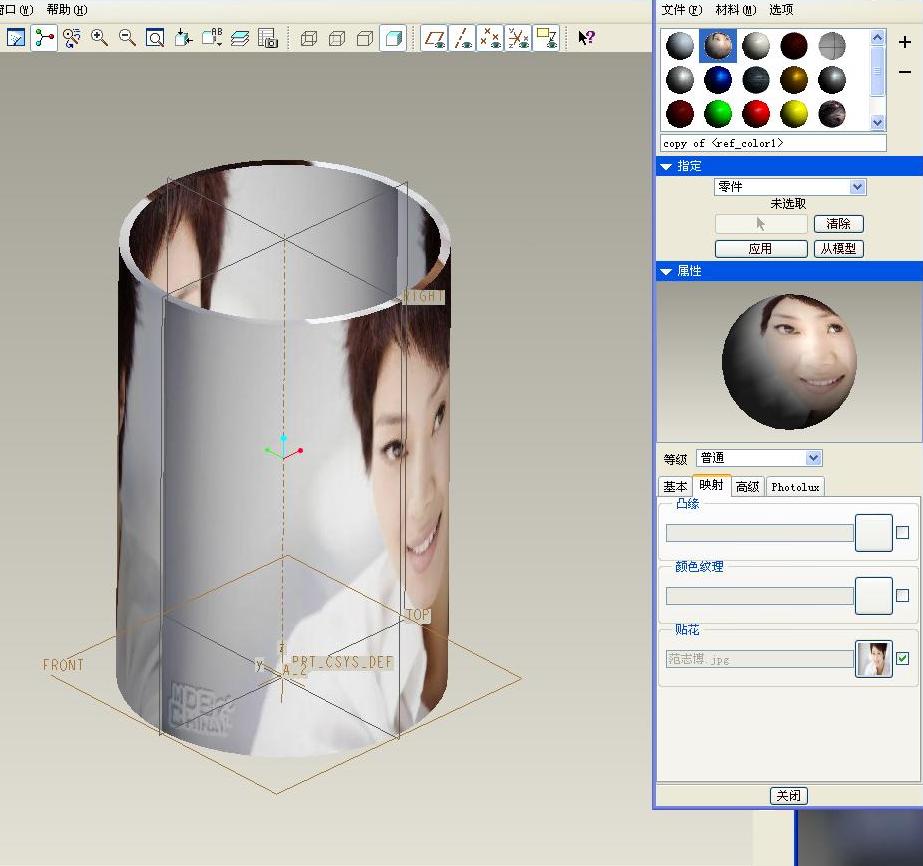

发表于 2009-8-26 10:50:44 | 显示全部楼层 来自: 中国江苏泰州
对于这种旋转体表面,如何使图片只贴在一侧面上。现在好像是对称贴上去的!
发表于 2009-8-26 12:03:23 | 显示全部楼层 来自: 中国广东深圳
贴图就可以了。
