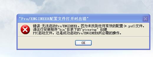

我装破衣4.0 装好后运行 不了  看下是哪里出错了 如图- g6 R  C! X- [. _: B, i

发表于 2009-8-23 09:33:26 | 显示全部楼层 来自: 中国上海
你按照他的意思操作就是了,那个PSF的启动文件没有了。你要建一个。

发表于 2009-8-23 10:05:34 | 显示全部楼层 来自: 中国江苏南京
你确定是按照步骤安装的 请详细诉说你安装的步骤

发表于 2009-8-23 14:11:04 | 显示全部楼层 来自: 中国陕西西安
請復制"proe1.psf"文件到“..\Program Files\proeWildfire 4.0\bin”目錄內' Y& {6 ~" i5 Y7 C; e
(注意修改“ENV=PTC_D_LICENSE_FILE-=C:\PTC\ptc_licfile.dat”為你的實際路徑)

 楼主| 发表于 2009-8-23 14:14:00 | 显示全部楼层 来自: 中国浙江宁波
:handshake 装好了 第一次装的 高兴
