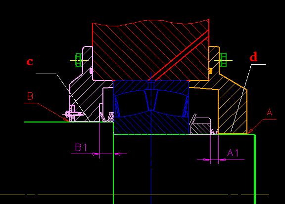

最近新设计的设备上发现在轴承两侧端盖处有漏轴承油脂现象,而且是在刚装配完试运行几转就发生严重漏油,如下图A和B处,请高手指点一下有什么可改进的措施,该结构发生漏油的主要问题在哪里?尺寸A1和B1在结构中比较难控制,是不是漏油的主要问题,有什么经验措施可以改善?谢谢!
# o$ a0 H0 o0 Z7 _1 X& C5 `0 N该结构内油压基本没有;/ N* t( v  R3 }! J( c% B7 ]  x: o
与V型密封圈相接触的端盖表面粗糙度为Ra1.6* _- T  \- a4 M1 t6 d
漏出的油脂未变色;
' `5 W( w3 O! G& X4 ?4 U! T) @轴的转速为低速;

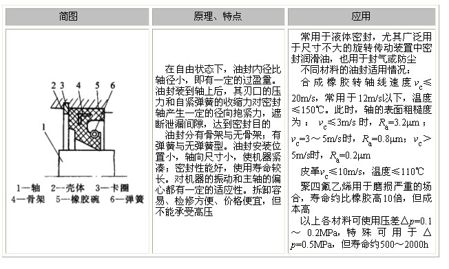

从图上看,应该是密封方案错了,参看一下下图,应该能解决

. U& E% a7 S* C: A' q3 o+ ^确切点说应该是唇形密封圈:

或者参考下:在C.D处加密封.3 e( k! m* F1 _! S

属于原理性的错误,肯定漏。现在的封堵方案是轴向的,应该变为径向的。
发表于 2009-8-24 21:07:09 | 显示全部楼层 来自: 中国湖南湘潭
应该是一种轴向受力不稳定结构,轴在转动时会产生偏移,采用调心轴承,一般采用在压盖处加V型密封圈密封,V型环是由橡胶材料制成,具有很好的弹性,容易拉伸,安装较为方便,它与轴是过盈配合,并随轴一起旋转的特点:Y轴向及径向的震动及活塞的偏心负载适应性强,能承受较高的压力,拆装很方便。

图中所加的密封,通常都是加在端盖外边用来防尘用的。
* z1 B- Z2 y0 j4 z; K( F+ _
! L- }+ u2 f$ I" p  h0 Q$ D这么厚的端盖,一般都是在端盖内径上开梯形槽,加油毡就足够了,毕竟只是润滑脂而已。前面推荐用的密封,大多都是用在油润滑中的,用在这里没什么必要的。% G$ \2 j* H' ]0 W2 r1 \8 i' O7 E

问题是你的轴的直径是否正确?
* I  y$ K6 I3 E7 Z/ G你的密封圈是否合格$ I* o  ^, f  Q7 i$ `
是否有侧压使变形的问题?2 S8 ]$ V% |" ~! Y+ z

这个是密封方式错误。建议用唇形骨架密封圈,参照机械设计手册吧。

你这种结构漏油脂是常有的,因为A、B缝隙有泵油作用,端盖里面的油脂被不断地“抽”出来了。8 ?( n5 Y. p# z% H$ T
请看附件解决办法图,图中挡油环的高度可根据需要调整,环高以下的油脂会保留下来,以上的油脂会被泵出去。) b( _3 j& n- _0 ]  X4 a7 S' C
另外,轴承内的油脂并不是越多越好,低速时可以注满,较高速度时只注1/2-1/3,转速越高越要少些。因为速度高会有较大的搅油发热现象。
$ S8 g& z) n$ X+ K2 V1 `6 h8 Y# F$ P' D) H4 w, t  O: _' ]
[ 本帖最后由 TKG-09 于 2009-11-11 09:34 编辑 ]

油封的安装方式错了,要将油封的安装面放在端盖上,不要放在轴承上,让油封的唇口包住轴,你的唇口压的是端盖0 Y! V9 m" h; a, M' y) G2 H- P, J
" `4 e3 W- T/ l% X/ n, Y, X2 `
在端盖上重新做油封槽
