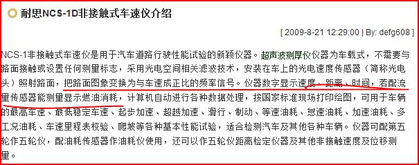

今天在论坛里看到有关非接触式车速检测装置?没认明白是怎么实现的,请问各位大侠有熟悉的没??能不能简单介绍下* D9 D6 t. ~8 @
/ d( k' h% A+ T' C/ U$ j红线部分的能不能用在旋转轴上??
