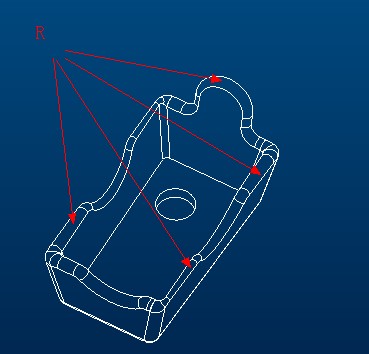

 楼主| 发表于 2009-8-24 10:09:24 | 显示全部楼层 来自: 中国广东广州
回复 7# nyyy2004 的帖子
请问在那个位置?可否贴个图看看?为谢

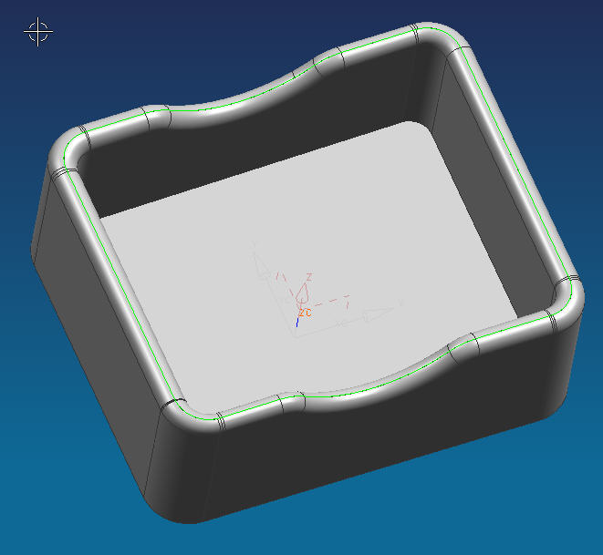

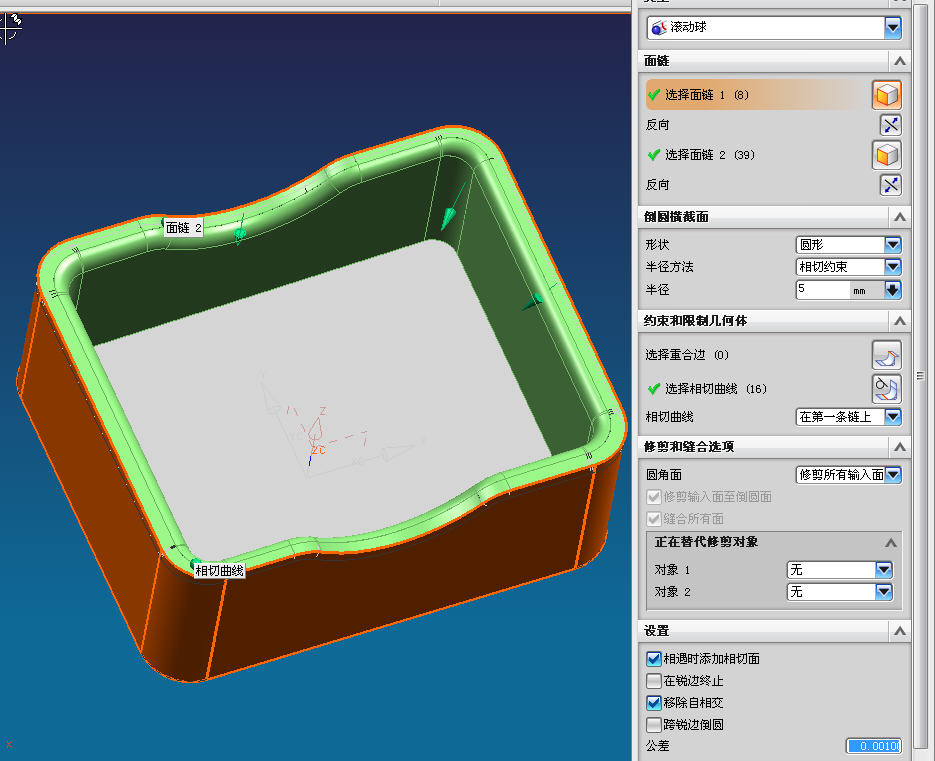

像这种到圆角,UG没有直接的命令,只能通过间接的控制方法来做,对于等壁厚的件来说,没有什么大的难度,分半倒圆就可实现,对于不等壁厚的倒圆,采用“中位面”(也是一个不好用的命令)命令,提取中间面,作出顶面的控制线,(至于圆角部位由于是不同心圆角,做出来的“中位面”往往令人啼笑皆非,个人想办法链接),然后用面倒角中的切线控制。

发表于 2009-8-24 11:32:21 | 显示全部楼层 来自: 中国山东济南
图片的壁厚就是变化的,不很容看出来
 楼主| 发表于 2009-8-24 11:41:41 | 显示全部楼层 来自: 中国广东广州
回复 14# LHY28 的帖子
那图简单,我是随便画的
