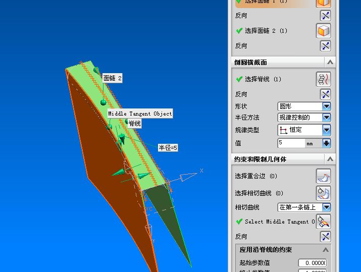

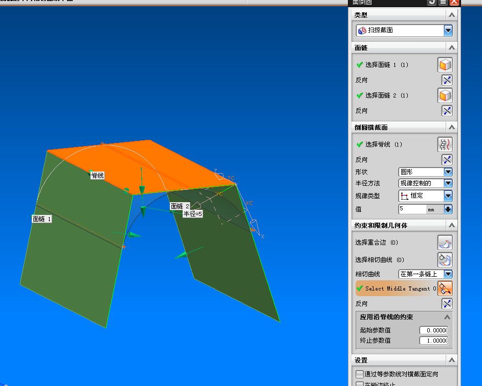

发表于 2009-8-24 09:51:37 | 显示全部楼层 来自: 中国上海
我记得在截面体命令里面有1个3切面倒圆角的。不知道对不对
