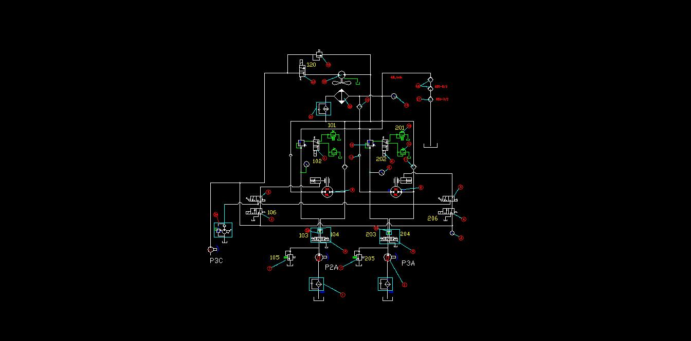

我采用SUN的螺纹插装阀RVGA      LCN ,远程控制阀为电比例溢流阀为atos的RZMO-A-315
' w# B; d- `8 F. j0 V, v2 D$ [油路图如下:
" B" \& D! I. F& u$ f3 [/ ]* }其中13#为SUN的螺纹插装阀RVGA    LCN      15#为远程控制阀为电比例溢流阀为atos的RZMO-A-315   4#为atos的DHO换向阀,4#得电,电比例溢流阀RZMO-A-315工作,远程调节压力,不得电时,直动式溢流阀(DT-01油研)远程调节压力,现在直动式溢流阀(DT-01油研)远程调节压力时,压力不抖动,一旦切换到电比例溢流阀RZMO-A-315工作时,压力开始抖动! e% J9 L0 \5 t2 x! |8 b+ b# Q1 |; d0 w

从原理图上看,溢流阀13出现跳动的原因是由于控制口的压力不稳定,控制口达不到稳定的压力就与15号溢流阀的工作有关,试着把15号的压力调到与14号一致,再观察压力是否抖动。

楼主的图不太清晰。
. x3 Y  J) K3 T! `% `做截图时,把要截的部分放到显示器屏幕那样大后再截。会更清晰。
! l, L' m3 ^/ h( |0 W) M, B% h" i3 x9 ~' w3 q

 楼主| 发表于 2009-8-27 07:28:06 | 显示全部楼层 来自: 中国河南郑州
原理图.JPG ' a  m; \6 I4 Y
. i. q8 x% |4 D: D" L; ?# t' C
; C( f4 ]( _6 _* {( ?首先谢谢各位的帮忙!!!!!!!* z$ W6 G' d4 W* K' t
一楼的说法在上传之前就已经试过,不行!4 N) h- H* E) }# |3 L) v
二楼,我的说法我也试了,我将15#远程控制阀为电比例溢流阀直接接在13#SUN的螺纹插装阀RVGA    LCN   的控制口上,也不行; j4 X; O; [/ n+ l
三楼,我们的设备只要应用在电力施工上,安全可靠性要求极高,客户要求手自动控制,恒压力自动控制,三台这样的设备联机控制,所以必须这样
* v- l- ]' s! v- F问题出现了转机,我将阀内的电磁铁和阀芯(装在弹簧外的那个圆套)之间的一个套去掉后,压力稳定了,可是不知是否有其他的不良影响
3 t6 j- z4 f$ }5 V" |; F0 O8 }$ R/ ]$ ~2 H( C
[ 本帖最后由 280000137 于 2009-8-27 07:37 编辑 ]

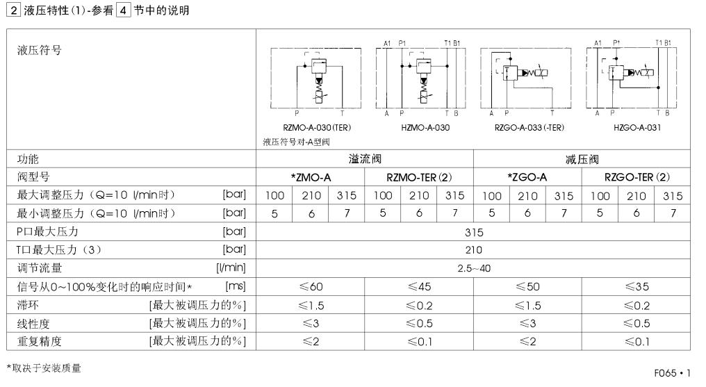

1、SUN螺纹插装阀RVGA      LCN 最大流量为240 L/min ,导压流量为 0.25 L/min ~0.33 L/min ;
) ?- S- M7 N0 w+ u0 z+ g2、油研DT-01直动式溢流阀调节流量为 0~2 L/min ;6 d# z6 V. ]7 n$ m- ~
3、Atos 电比例溢流阀RZMO-A-315   调节流量为 2.5 L/min ~40 L/min (0~2.5 L/min范围内无法调节是由于比例阀死区特性造成的 )
* l$ Y, K6 I5 q4 K* y7 u  a8 q. ?/ q( `( }. y- W9 J! ~
基于以上三点,就可以解释出为什么油研DT-01调压是没有问题,而Atos 电比例溢流阀RZMO-A-315   调节就会出现抖动,是由于控制流量不匹配造成的压力波动。+ ?4 k( n6 ~% A  ]$ D/ x. b9 [- P1 p' c
, T' {, M1 F# C, Q& n2 y解决的办法:1、将SUN螺纹插装阀RVGA      LCN 更改为25通经的二通插装溢流阀,这样控制二通插装溢流阀的先导流量会比螺纹插装阀的高,能够解决压力抖动;5 G- p6 @- n) D# u3 M9 M' K8 \, a
                     2、更改比例溢流阀RZMO-A-315   阻尼特性,(我将阀内的电磁铁和阀芯(装在弹簧外的那个圆套)之间的一个套去掉后,压力稳定了,可是不知是否有其他的不良影响)不过由于比例阀本身就具有死区特性,所以从阀的长期稳定性考虑,不建议通过更改液压阻尼半桥的关系,而如果不是比例溢流阀,是可以通过更改液压阻尼半桥的关系来解决这个问题。

关于ATOS的这个阀,我看样本控制流量是1到4L/MIN呀,你的数据哪里来的?

RZMO-A-315   ,我看样本控制流量是1到4L/MIN呀,你的数据哪里来的?

发表于 2009-9-9 13:19:35 | 显示全部楼层 来自: 美国
样本上来的呀,最大流量4L/MIN,给出的最大/小调节压力是在1L/MIN时候的参数.
. s2 x* ]+ H' a% |' H! L: E" YRZMO-A-315,在1L/MIN时候,最大调节压力315BAR,最小3.5BAR.7 @6 g" Q6 l# J
P口最大压力315BAR,T口最大压力210BAR, i, [7 ]1 J, v, w, u9 u
响应(阶跃信号) <=70MS
" Y, X3 L: d+ W1 `! A8 t滞环<=1.5%* x7 e! ~& x" m5 F$ Y
线形度<=3%
# o& A4 |7 J/ G, N+ I重复精度<=2%
1 {* h' n3 B* K1 z5 W8 f" P+ L可以站内短消息我,上班的时候我一般会看这个网站的.
