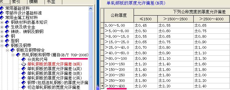

热轧不锈钢板厚度符合一般热轧钢板尺寸规定,不锈钢板的最大厚为400mm。

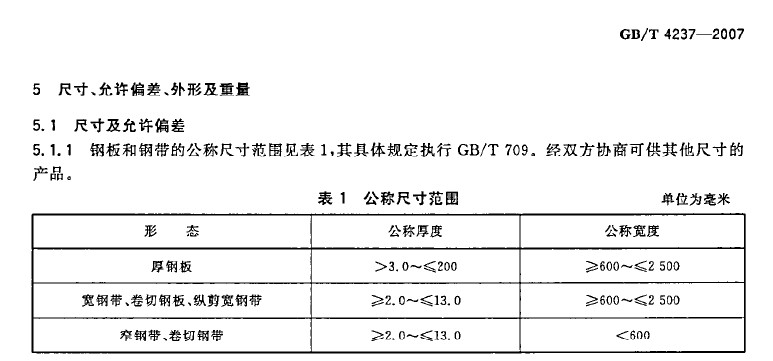

按照最新的不锈钢钢板标准,钢板的厚度范围:8 {% h+ W0 a2 o4 V$ Y* v* W) L
GB/T 4237-2007 不锈钢 热轧钢板和钢带:>3~≤2003 ?* s% r2 z3 H5 w$ h

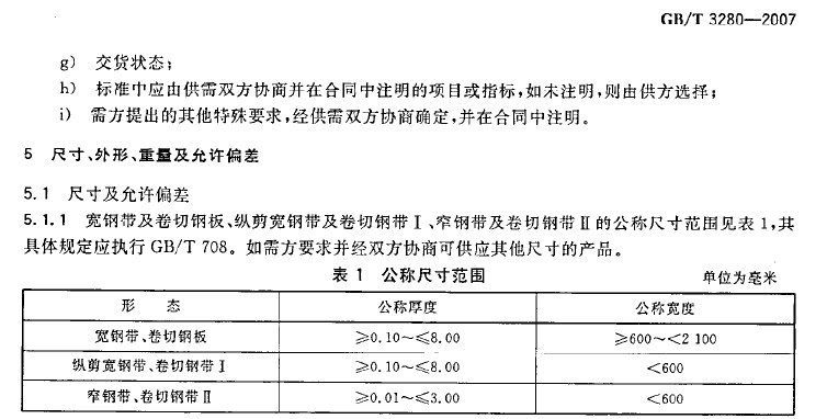

GB/T 3280-2007 不锈钢 冷轧钢板和钢带:≥50.1~≤8.00

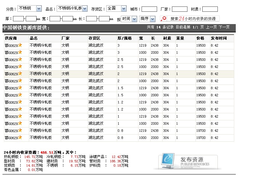

 楼主| 发表于 2009-8-29 07:58:35 | 显示全部楼层 来自: 中国上海
理论的书太多了不一定是好事。
% J% X2 I2 ?. s' E* }$ ]我是说实际当中。7 q& m+ Y6 A: i
第一是钢板,不是钢材。再就是比较常用的。?

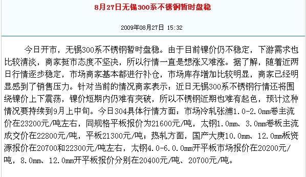

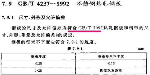

发表于 2009-8-29 08:14:09 | 显示全部楼层 来自: 中国江苏常州
给几看两个图片:
  R) p9 ^9 @6 G9 A& C  e说明,第一张说明了常用的规格* q3 N' o$ t; K
