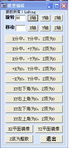

最新编写的模型编辑器,如果觉得好用就狂顶吧!
2 R7 W' @% O! V% [# o' n顶得越多,开放的次数越多。这是做了100次的次数限制。
* ^8 l. V: i6 W% d8 o为了提高三维的回贴率,各位大侠就见谅吧!
: @2 o/ ^: R6 R$ R9 _我保证如果回帖率超过500我一定取消次数限制!
' m# a" N4 f9 t) a如有不便之处敬请原谅!
模型编辑-100.rar

一般般呀 你的这些功能我用宏都可以实现

 楼主| 发表于 2009-8-25 18:11:30 | 显示全部楼层 来自: 中国广东深圳
原帖由 yaowei19850717 于 2009-8-25 03:52 发表 http://www.3dportal.cn/discuz/images/common/back.gif$ v3 j' k+ I# {0 g& e+ {6 e
一般般呀 你的这些功能我用宏都可以实现
4 X& N( W- L' r! i1 D% y开玩笑,Z底为整数能直接用宏做出来吗?

发表于 2009-8-26 00:24:09 | 显示全部楼层 来自: 中国浙江台州
回复 14# lubing1985 的帖子
信不信由你啦,我用宏把坐标放单边 放在四角都可以  简单
 楼主| 发表于 2009-8-26 18:04:20 | 显示全部楼层 来自: 中国广东深圳
原帖由 yaowei19850717 于 2009-8-26 00:24 发表 http://www.3dportal.cn/discuz/images/common/back.gif
4 N1 j  {2 r6 H, {3 F信不信由你啦,我用宏把坐标放单边 放在四角都可以  简单
+ [; J( Y; \2 `0 Q6 {
你那是移动坐标好不好,虽然效果一样,但我还是习惯移动模型。
发表于 2009-8-26 20:12:18 | 显示全部楼层 来自: 中国广东中山
回复 19# lubing1985 的帖子
呵呵,楼主不要见怪,这些功能用宏的确都可以做出来(移动模型);说白了其实也挺简单的。
, _" Y6 N$ k2 c还有你的版面稍微改一下,会美观很多!6 L* h9 u2 H: Y: S* n
宏和VB我都会多少,可以邮件交流 Jingbei.Y@163.com

发表于 2009-10-22 21:52:22 | 显示全部楼层 来自: 中国广东中山
原帖由 lubing1985 于 2009-8-25 18:11 发表 http://www.3dportal.cn/discuz/images/common/back.gif' e' U5 J% a( [; G& l" s8 [( @
/ b! {' E# o; O+ p4 g6 ~
开玩笑,Z底为整数能直接用宏做出来吗?
3 E: i$ _4 @$ h0 c1 B
完全可以的
0 [' x% ^, B0 I$ Z9 a+ A  Q# oTRANSFORM RESET TRANSFORM TYPE MOVE TRANSFORM MOVEZ
# O4 z: i; p& W- G5 c/ C1 c"-(Block.Limits.ZMin)"
  B- i) r6 R% _/ F2 G6 U" KTRANSFORM MODEL ALL     //Z底为0
- G2 h5 C5 R( t6 p& D8 Y* Y( @( _' t* A' h( Z' }: q+ `5 E
TRANSFORM RESET TRANSFORM TYPE MOVE TRANSFORM MOVEZ  U8 t- I  @4 Z6 _, c# L
"-(Block.Limits.ZMax)"1 q# Y* Q) c2 X. y0 o) m
TRANSFORM MODEL ALL//Z顶为0$ {" j: H/ n& Y& V
前提是计算1次毛胚
2 f4 ^! v5 C. g1 T: r( `" v4 L) @其实楼主可以把 X Y Z 3个轴分开   这样只有9个小按钮  但是什么样的碰数都可以支持  1 u6 l0 r0 K6 R6 z  C1 ^- Y
