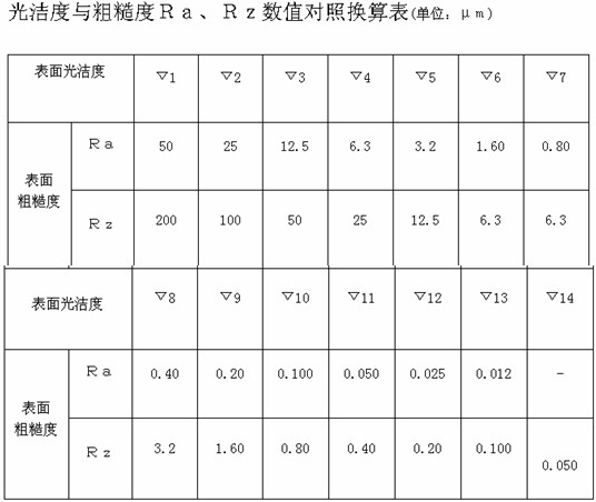

请一老工人师傅加工零部件,只能给他说滑5、滑6之类的术语,请问滑5、滑6相当于现代标准的粗糙度值多少?
发表于 2009-8-23 22:14:06 | 显示全部楼层 来自: 中国河北廊坊
原光洁度花5相当于现在的粗糙度数值3.2,花6相当于现在的粗糙度数值1.6.

表面光洁度与粗糙度Ra、Rz数值换算表 (单位:μm)

发表于 2009-8-24 15:53:31 | 显示全部楼层 来自: 中国北京
粗糙度和光洁度是指的一个意思,只是原来叫光洁度,后来新的标准规定叫粗糙度了。老一点的工程师都是用老的叫法。很多书都有这两种叫法的转换的,楼上的那个表就是很好的。
发表于 2009-8-24 17:38:01 | 显示全部楼层 来自: 中国山西太原
旧标准光洁度用“”后带数字表示,这个倒三角习惯上读“花”,▽5 就相当于Ra6.3,▽6 相当于Ra3.2。其余对照如下:

发表于 2009-8-27 08:19:33 | 显示全部楼层 来自: 中国黑龙江佳木斯
原光洁度花5相当于现在的粗糙度数值6.3,花6相当于现在的粗糙度数值3.2

发表于 2009-8-27 15:12:15 | 显示全部楼层 来自: 中国陕西西安
原帖由 gaoyns 于 2009-8-24 17:38 发表 http://www.3dportal.cn/discuz/images/common/back.gif. l3 @: F2 T5 H6 U" Q
旧标准光洁度用“▽”后带数字表示,这个倒三角习惯上读“花”,▽5 就相当于Ra6.3,▽6 相当于Ra3.2。其余对照如下:
4 o$ j: j! a. @) N: ?5 N: C- T原光洁度花5相当于3.2,花6相当于1.6.
