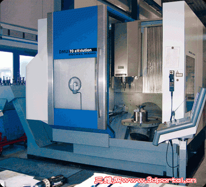

  是德马吉 DMU 70  系统是HEIDENHAIN i530tnc

DMU70e 我工作的地方有, 是双转台结构。
8 I# r+ y/ v5 T+ e1 qUG的五轴懂用但没实际上过机器, 这里有DMU50e 的结构相同, 没用过你自己玩啦。

发表于 2009-8-27 01:26:31 | 显示全部楼层 来自: 加拿大
5 q5 x0 Q; U) r. r  A
8 E# Z& g/ T8 P3 x补张图片, 郁闷论坛上不了图片了。4 `: d; {; _: h7 ?: x1 n7 F
