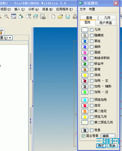

发表于 2009-8-24 10:15:07 | 显示全部楼层 来自: 中国江苏苏州
可以改呀
3 ~! i( W7 _# x' ~4 w在视图里的系统颜色设置里面呀

发表于 2009-8-24 13:37:32 | 显示全部楼层 来自: 中国浙江金华
视图---显示设置-----系统颜色----编辑
发表于 2009-8-24 13:43:51 | 显示全部楼层 来自: 中国广东佛山
在 视图---显示设置-----系统颜色中改变系统颜色以后,文件保存为syscol.scl,然后在config.pro中设置system_colors_file 指定syscol.scl保存的路径就可以了     例如:  system_colors_file F:\Program Files\proeWildfire 5.0\text\syscol.scl  i% j4 z1 b1 d5 F  a! v

发表于 2009-8-24 13:56:37 | 显示全部楼层 来自: 中国浙江金华
回复 10# q7126537 的帖子
完全正确!
& o, [6 T( ]) D: q- v; D7 n- }看来PROE的任何动作都得保存在配置文件中
